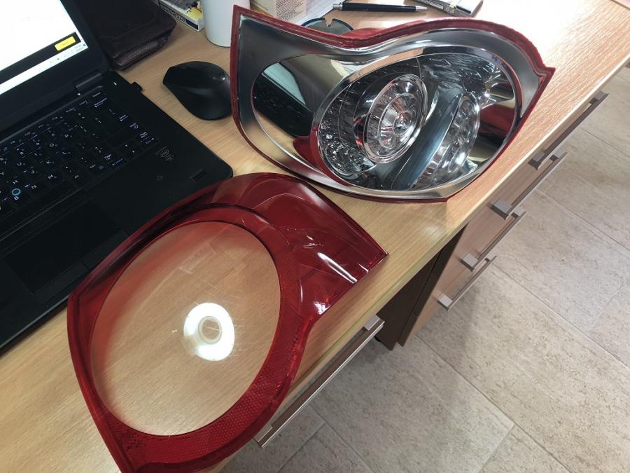

Am si eu o rugaminte, poate are cineva o informatie. Am reusit sa imi desfac stopul spate, stie toata lumea, probleme cu ledurile.
Totul perfect, am schimbat ledurile, functioneaza dar nu stiu cu ce ar fi recomandat sa lipesc sticla inapoi, ce fel de glue ?
Apelez la voi poate aveti o sugestie sau poate stiti o procedura.
Pun si o poza cu stopul meu desfacut, se va intelege mai bine dilema mea
Multumesc anticipat

Eu le-am lipit pe cele de pe portbagaj cu Bison adhesive plastic, asta iti recomand, dai un strat pe imbinare apoi unul pe rama!
Cum ai reusit sa le desfaci fara a le crapa?
Modificat de petro.ionut
cu aer cald si multa rabdare.
Legat de lipit, am inteles ca merge bine si cu silicon transparent tot de la Bison, a incercat cineva ?
Modificat de s72
Da, mai multe stopuri am lipit cu silicon transparent si nu am avut probleme...din contra, se poate taia, dezlipi la o viitoare reparatie a stopului. Nu cumva sa folosesti superglue, pt ca acesta va crea un fel de aburire a stopului.
