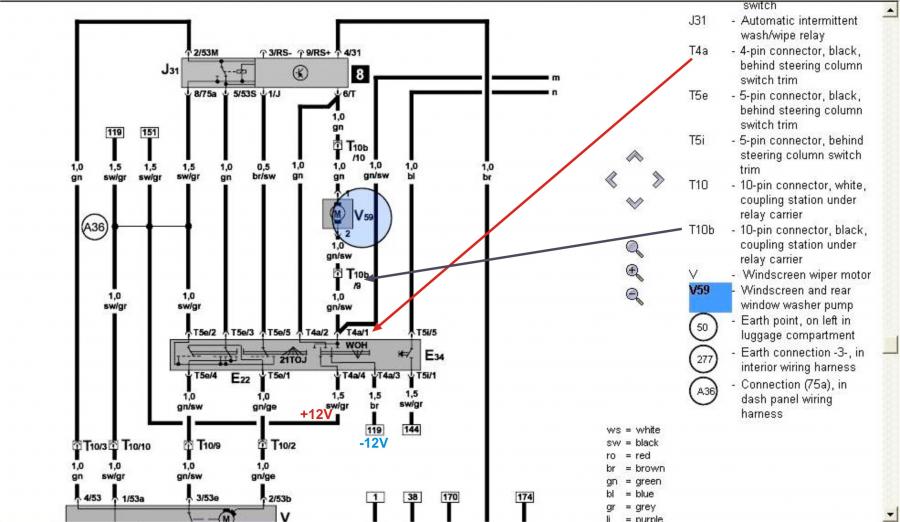

Stie cineva care este contactul la maneta sa vad daca nu cumva maneta are probleme?
Este vorba de mufa neagră cu 4 pini. De acolo pleacă 2 fire către motoraş: un fir verde/negru de pe pinul 1 şi un fir verde de pe pinul 2. Pe pinii 3, 4 vine -12V, respectiv +12V. Mai departe firele de pe pinii 1,2 merg într-o mufă neagră cu 10 pini aflată în spatele blocului de relee (pe pinii 9, 10, vezi schema).
 Ideea este că atunci când tragi de manetă se acţionează comutatorul WOH din schemă şi o să ai +12V pe pinul 1/mufa neagră cu 4 contacte şi mai departe pe pinul 2 al motoraşului, respectiv -12V pe pinul 2/mufa neagră cu 4 contacte şi mai departe pe pinul 1 al motoraşului, iar când apeşi pe manetă (pentru stropitoarea spate) pe aceiaşi  pini trebuie să ai polarităţile diferite.
Verifică prima dată dacă la mufă ai tot ce trebuie, dacă nu verifică cu ohmetrul continuitatea firelor din mufă până la motoraş, posibil să nu mai fie contactul bun în mufa neagră de 10 contacte sau vreun fir întrerupt.

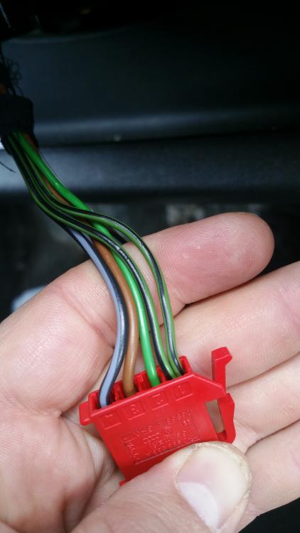

La mine mufa este rosie. Am pe pini 3 si 4 12volti, iar firele 1 si 2 au continuitate pana la motoras. Am atins direct pe mufa pinii 1 cu 4 si 2 cu 3 si doar stergatorul a niscat de 3 ori ca si cum as fi tras de maneta. Motorasul este nou. Mai trece prin releul 19 si motorasul?20180303_140807.thumb.jpg.6e9f4ba226fabe2e21eabb08fcaa0b0e.jpg
Am reusit!
multumesc Lupo_bv pentru schema. problema era in mufa cu 10 pini de sub panoul de relee. Imi dadea continuitate pe fire de la motoras la mufă si de la mufa la bratul stergator, dar nu m-am gandit ca mufa sa fie busta. Chestia ca oricum trebuie sa desfac mufa si sa curat contactele, ca in momentul in care trag putin de cabluri nu mai face continuitate.
