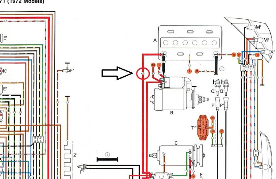

Am si eu o nelamurire. Mi-am descarcat de pe TheSamba schema instalatiei electrice pentru broscuta.
Un singur lucru nu stiu sa il identific. In poza de mai jos, in cercul rosu, in dreptul sagetii, se afla ceea ce cred eu ca este diametrul firelor electrice (in cazul de fata 6.0).
Intrebarea mea este: acest 6.0 este diametrul in mm sau in gauge (de la americani)?
Modificat de sorin_maican20
mm patrati. masina este germana nu americana. nici suruburile nu sunt in inci ci in mm si le e najpa sa gaseasca set de chei metrice.

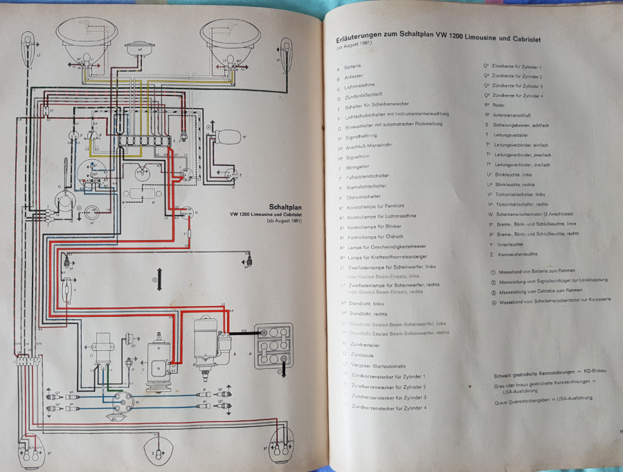

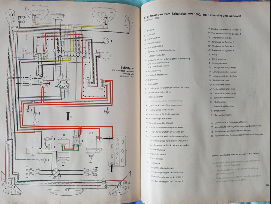

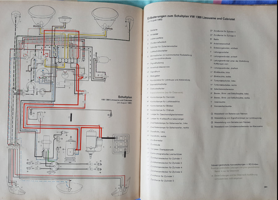

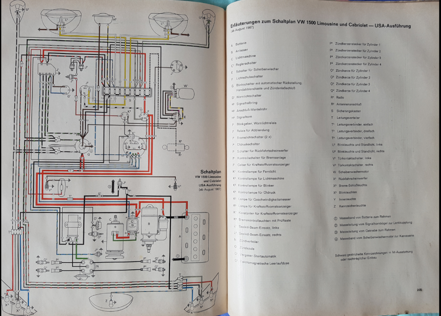

Salut, poate te ajuta iti pun poze cu instalatia din manualul original. O sa postez separat fiecare poza din caiza marimii desi le-am redus la jumatate din original
Multumesc frumos @Cosi
Se potriveste instalatia si la anul 1972? Sau sunt doar mici diferente?
