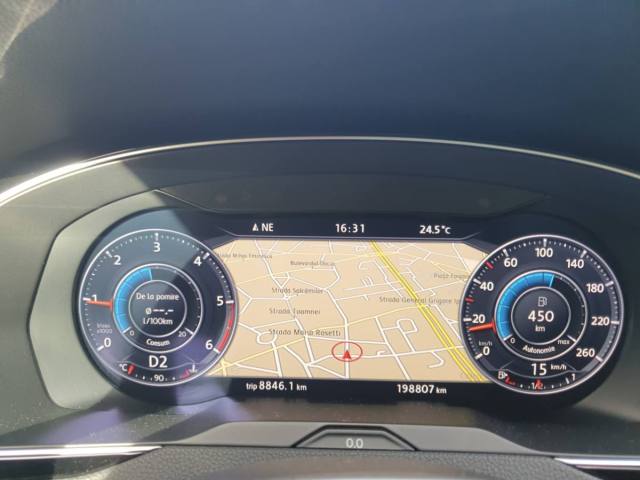

Retrofit AID Cluster
@DRI@N

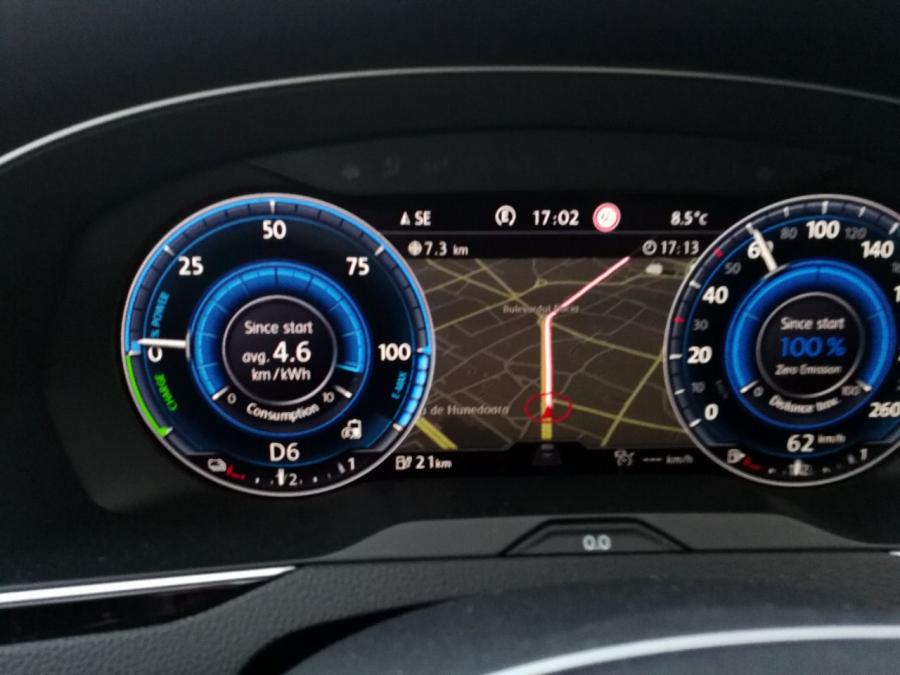

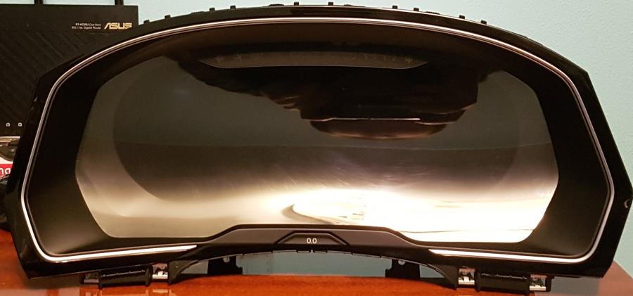

Să înceapă următorul update :
AID CLUSTER .

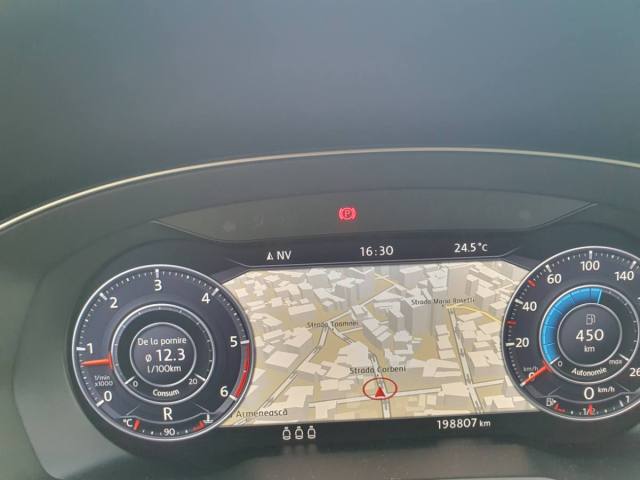

Acum aștept răspunsul colegului @F l o r i n ca sa vad dacă se poate face montajul și codarea în Sâmbăta ce urmează .
Frumos upgrade! Grafica aid-ului e cea de la lansare, sau varianta actualizata?
E model 09/2014 pentru că trebuie să fie cât mai aproape de anul de fabricație al mașinii .
Cel putin asa a zis electricianul de la VW Galați .
Cică să nu mă trezesc cu vreo surpriză (să nu fie compatibil cu mașina sau mai știu eu) + că fiind primul din Romania (bănuiesc) ce face acest upgrade nu am fost dispus să investesc mai mult de 2500 ron în toată operațiunea (AID + RAMA + CODARE ONLINE) .
Mașina fiind 11/2014 .

Trebuie sa fie plug and play + codari simple. Are 2 controllere in el, unul de grafica si unul  care este identic cu cel de pe vechiul cluster.
Si mai are și IMMO în el .
La B8 cluster-ul are IMMO pe el .
O sa pun aici ceea ce rezolv în privința acestui upgrade .
In principiu el este Plug&Play (mufa este identica) .
Acum nu prea am ce sa zic mai mult .
Nu trebuie trasa fibra ceva la el ? pentru navigatie ma gandesc ....

Ba da, trebuie cablat un MOST de la J794 la ceasurile AID pentru a putea beneficia de navi si restul meniurilor transmise din Discovery.
Deci nu este tocmai plug & play decat daca nu vrei sa beneficiezi de navi pe fundal ... ceea ce este impotriva religiei ! :)
Ceasurile AID se conecteaza la Discovery Pro (J794) prin fibra optica (MOST). Unitatea va trimite  informatii catre ceasuri - navi si restul meniurilor care sunt trimise in ecranul consolei. Din comenzile volan vei putea selecta ce informatii doresti sa vezi pe ceasuri independent de ce-ti va afisa in ecranul LVDS (consola ). Pentru asta ai nevoie de acest cablu fibra optica.
LE: In caz ca masina este echipata cu Dynaudio, vezi ca ai nevoie de un cablu de tip Y (slpit) deoarece din J794 pleaca fibra spre statie si va trebui  acest intercalat acest split.

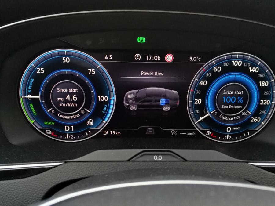

Daca nu ai navi dar ai waze pe mib (mirror link), acesta va putea fi redat pe displayul digital ?

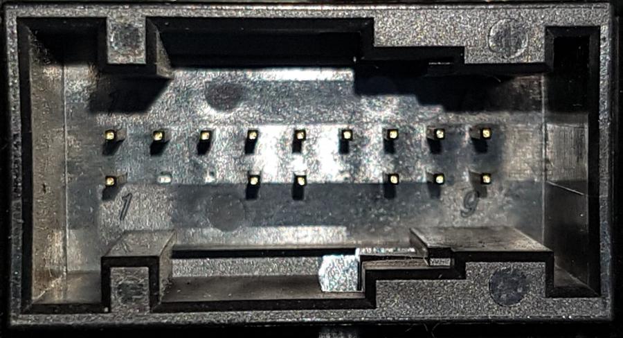

Dar pe ce pin din mufa
de la AID trebuie trasa acea fibra care vine de la J794 ?
Dupa cum vezi in mufa de la AID de mai sus lipsesc pinii 2 / 3 si 6 .
Multumesc .

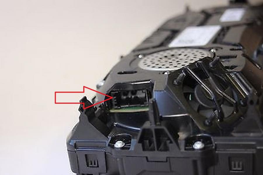

Pentru MOST exista un alt conector undeva in lateral sus parca...o sa caut documentatia si iti zic exact
@ShadoWzZ Din cate stiu eu, nu se poate. In meniurile AID se poate doar selecta navigatia OEM.
LE:  Ai aici in cele 2 pagini informatiile necesare
AID most.pdf
AID connectors.pdf
Modificat de Akaiu07

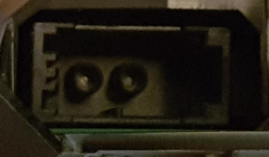

Fibra optica are conector optic separat. Nu vine pe pinii metalici, Adrian. Aceasta vine langa fan. Uite o poza orientativa, conectorul fiind cel incercuit cu galben
Acum am vazut ca ai specificat de Dynaudio. Deci, vei avea nevoie de un cablu MOST Split (Y) !

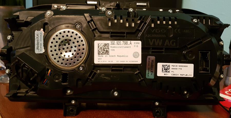

Cluster-ul meu NU ARE A DOUA MUFA .
Poate la cele din 2016 în sus au asa ceva .
Modificat de @DRI@N
Trebuie sa aibe, vezi in stanga sus pe laterala? Ai in PDF ul atasat exact pozitia. Toate ceasurile AID au posibilitatea de a afisa navi si animatie de la Discovery pro.

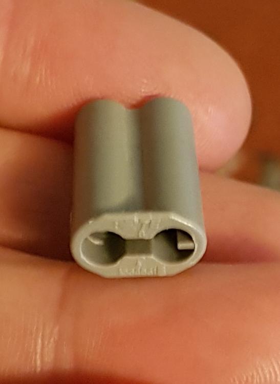

Da asa este .
Ai dreptate @tavitara
Eu nu o observasem deoarece avea băgată chestia asta gri în ea .
 Sa păstrez mufa (sau ce o fi) asta gri ?
