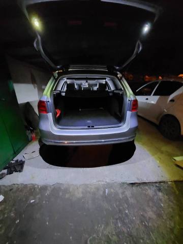

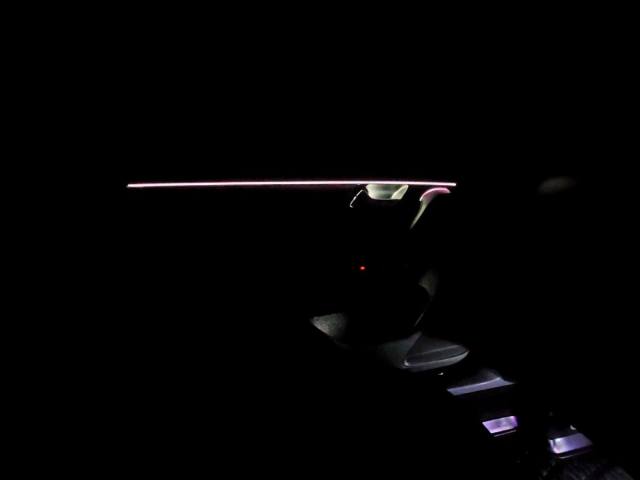

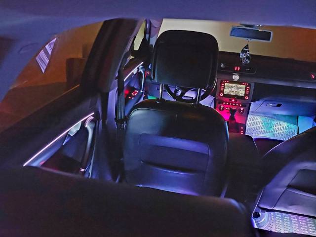

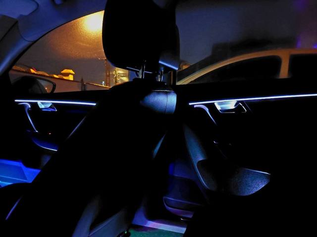

Crăciun Fericit! Va atașez câteva poze cu luminile mele ambientale, toate sunt făcute de mine, inclusiv cele de sub uși, am lipit un led sofit de 39mm pe ornamentul original, alimentat cu +12v din motoaras geam, si - de pe switch yala. La mânere am pus led de 5mm cu difuzor, ambele matuite bine, la fel și în buzunarele ușilor, și banda de neon elwire pe trimul usilor, toate alimentate de pe iluminarea butoanelor de la geamuri. Pe haion am pus leduri de 18mm cu lupa alimentate cu - de la switch yala haion și +12v tras de la lampa portbagaj prin plafon și burduf haion. Urmează lumini ambientale pe panoramic. Sper sa ajut pe cineva cu postarea mea.
