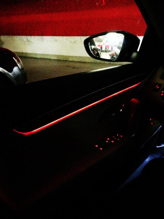

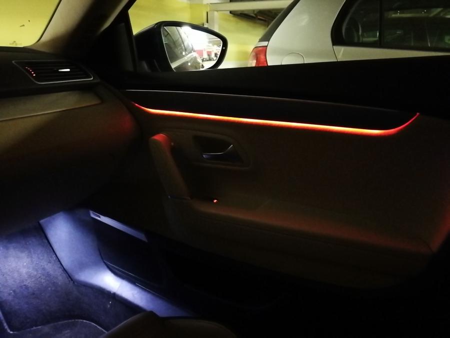

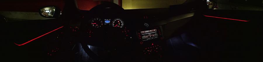

Buna seara. Am finalizat montarea trimurilor. Pentru a fi funcționale a trebuit să renunț la Door warning lights, pentru a folosi pinul de minus dedicat lor. Pe fata plusul l-am luat de pe pinul 17 iar pe spate de pe pinul 4. Folosind pinul liber de minus, intensitatea ledurilor din trimurilor era foarte mica; testând cu minusul de la Door warning lights am constatat că intensitatea lor este ok și a trebuit să renunț la cele din urmă pentru a avea trimurile funcționale. Pot spune că sunt superbe. Are cineva idee cum pot face sa funcționeze în parametrii buni și door warning lights? Multumesc

Ok pana la urma am luat un set de lumini de pe alie, asta :https://www.aliexpress.com/item/For-Volkswagen-VW-Passat-CC-interior-Ambient-Light-Tuning-Atmosphere-Fiber-Optic-Band-Light-Inside-Door/32791750968.html?spm=a2g0s.9042311.0.0.3da24c4dICt3r0
