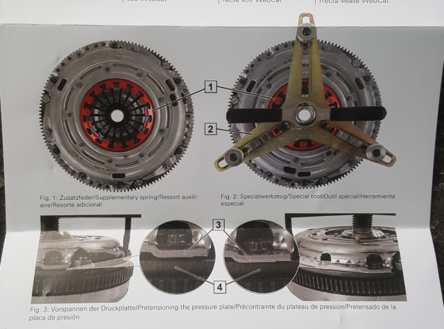

 Modelul ales de mine este cel cu arc suplimentar dupa cum este si in brosura lui  de mai jos : Figura 1 :

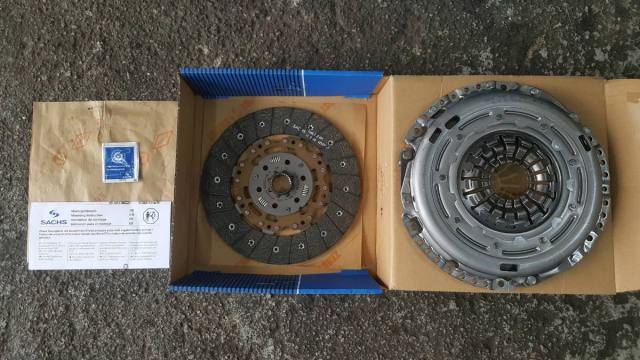

Kitul de ambreiaj este acesta :

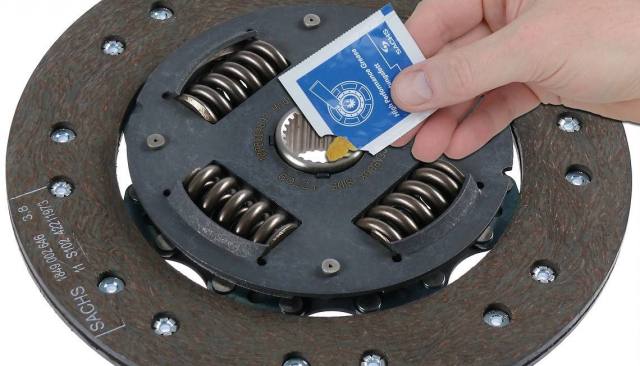

Trebuie obligatoriu folosita vaselina si scula de centrare conform manualului de instalare .

- vaselina ambreiajului trebuie folosita corespunzator

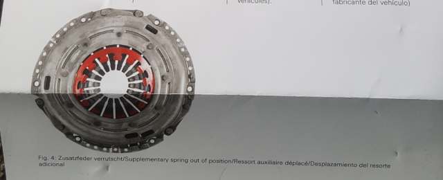

- grija cu transportul cutiilor cu placa de presiune ,  arcul nu este in tensiune si se poate descentra -  Figura 4  -  daca se intampla asta poti sa ai probleme cu garantia.

Am zis mai sus si ma repet :)  , nu iti pot exprima aici online cat de importanta este vaselina aia din kit sa fie pusa corespunzator , sa nu se puna  altceva sub nici o forma , doar vaselina din plic !  Nu iti imaginezi cate zgomote sau belele pot sa apara dupa daca nu e folosita corespunzator.
