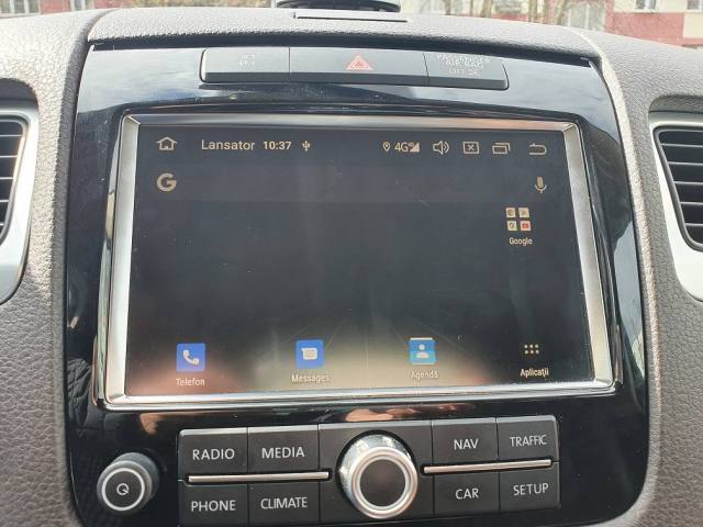

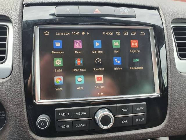

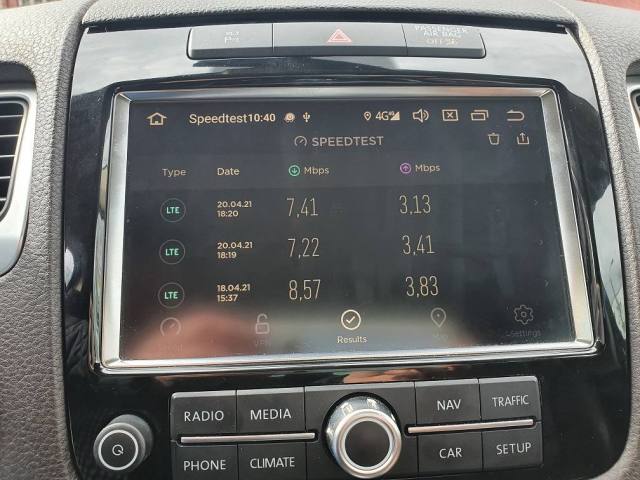

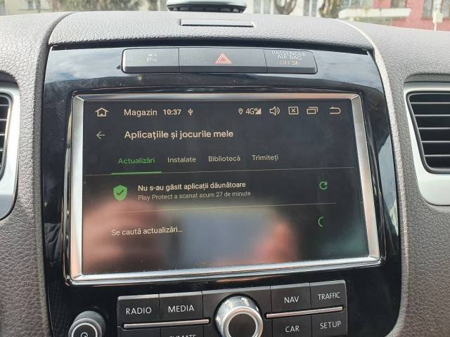

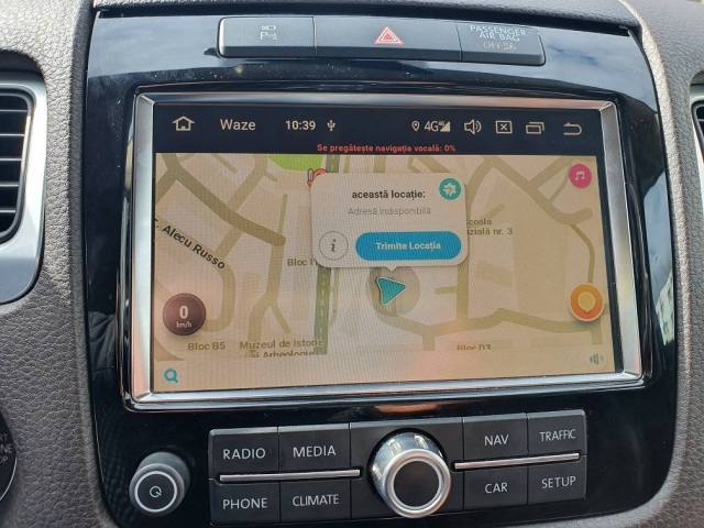

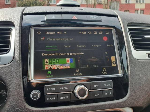

Pana la urma n-am mai rezistat cu RNS850 de fabrica si l-am completat cu https://www.aliexpress.com/item/4000922321204.html?spm=a2g0s.9042311.0.0.56924c4dl0tsqi .
Ce pot zice de un android box este ca ii aduce unitatii cam ce-i lipseste. Bineinteles ca nu este perfect, nu se misca ca un telefon, iar ecranul RNS850 nu e cel mai recomandat, dar merge. Montajul nu este prea usor, dar in maxim 3 ore se face. Poze mai jos.
Dupa 3 ani, inca imi functioneaza chinezaria. Intr-adevar, a ramas si va ramane la Android 9, dar inca isi face treaba, inca nu sunt probleme de incompatibilitate a aplicatiilor din cauza versiunii vechi de Android. Deci chestiile astea fac toti banii.

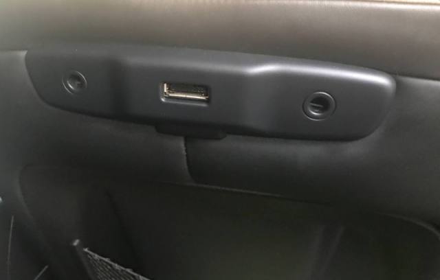

Buna ziua! Doar ce am cumparat un Touareg 2016 si am gasit o mufa ciudata in cotiera. Am cumparat un cablu care face trecerea de la acea mufa la usb si am cumparat un modul de carplay wireless. Am conectat initial un stick usb la mufa respectiva si nu il citeste, am conectat telefonul (iphone 15 pro), la fel nu il citeste. Acum am conectat acest dispozitiv de carplay wireless si nu citeste deloc, ca si cum nimic nu ar fi inserat in acea mufa. Ce pot sa fac? Multumesc!
