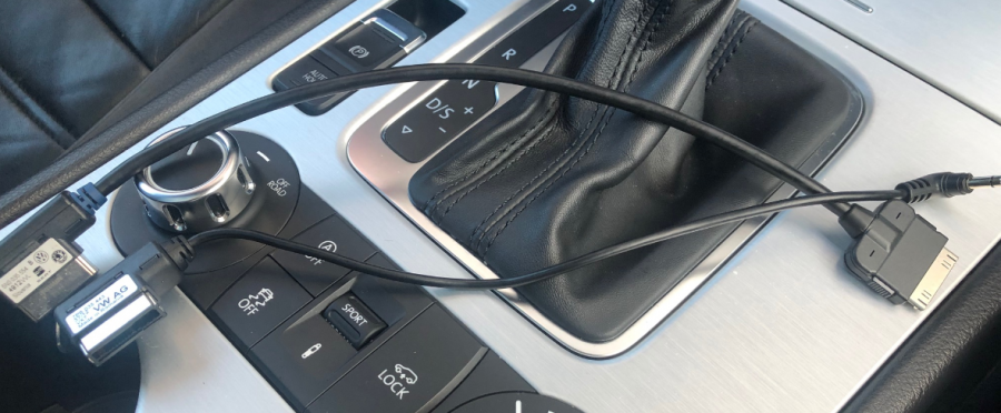

am o mica nelamurire, masina cumparata de cateva zile...am gasit in torpedou 2 cabluri + mufa respectiva.In descrierea anuntului inainte de a cumpara masina la dotari se mentiona "Apple CarPlay", in momentul achizitiei am omis/uitat sa il intreb despre dotarea respectiva.
Oare am deja instalata interfata sau este cu totul altceva?
Mersi
Modificat de Bogdan.TM
baga firul in mufa din torpedou si conecteaza telefonul.
vezi ce se intampla
Un cablu e AUX IN si alalalt e pentru un iPhone 4 maxim ( de la iPhone 5 in sus e alta mufa, lightning). Atat timp cat masina are bluetooth si protocolul A2DP poti face streaming de muzica de pe telefon, nu ai nevoie de niciunul din cele doua cabluri.
