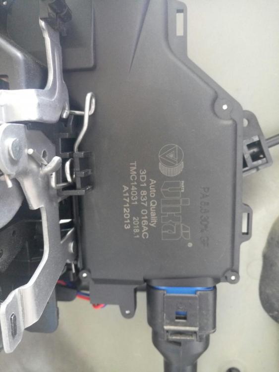

Am avut si eu aceeasi problema iar dupa vreo 5-6 incuietori probate prin dezmembrari am ajuns la concluzia ca poate fi si altceva pe langa broasca.
Dupa ce s-a uitat un electrician mi-a zis ca atunci cand se arde broasca se arde si calculatorul din usa.
Am cumparat din dezmembrari calculatorul si broasca si totul a fost ok, si la mine mergea geamul si oglinda electrica doar usa nu se incuia.

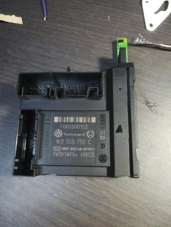

Am atasat o poza cu modulu pe care l-am schimbat pe langa broasca poate te ajuta.

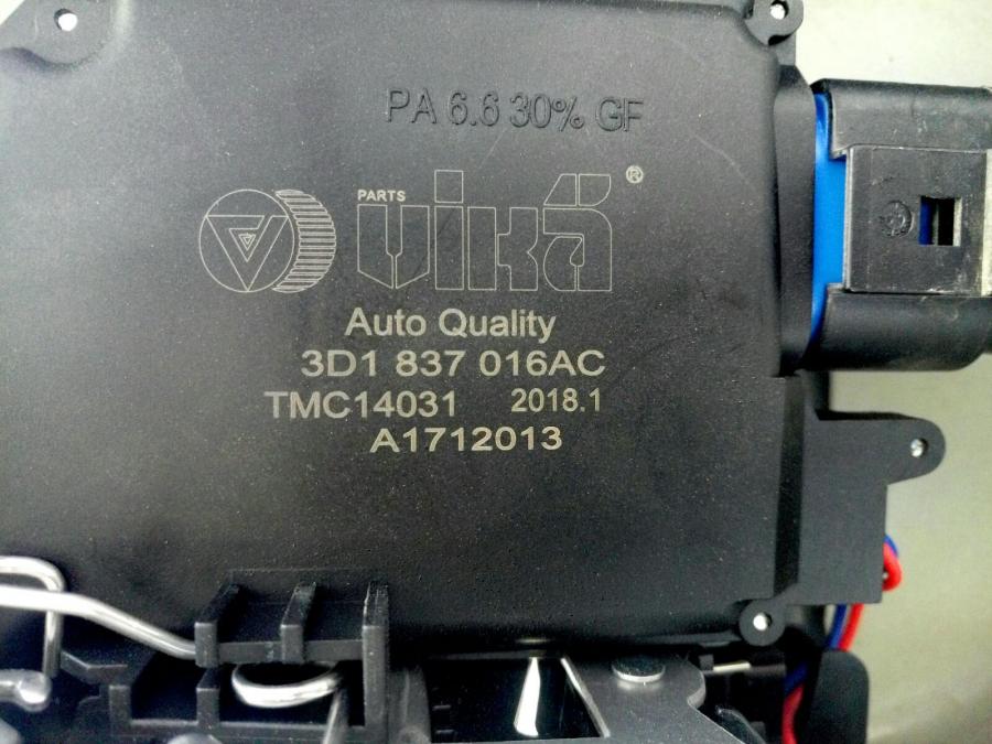

Concluzia lui @Al Bundy a fost buna, problema incheindu-se cu schimbarea broastei. Ghinionul meu a fost broasca de ieri, defecta mecanic sau cel putin functionand defectuos, desi electric a fost ok. Astazi am schimbat din nou broasca, cu alt model, tot noua si acum functioneaza totul in regula.
Probabil si daca as fi schimbat doar switchul, cum a sugerat @F l o r i n ar fi mers, dar am zis sa nu ma "complic" ?.
Atentie cand schimbati broasca sa introduceti arcul in carlgul incuietoarei de la manerul extern. In acest del se regeaza si lungimea tijei. Cred ca pot participa la concursul de dezansamblat si ansamblat viteza a portierelor de Golf 5 ?.
Am adaugat o fotografie cu modelul de broasca care a mers din prima.

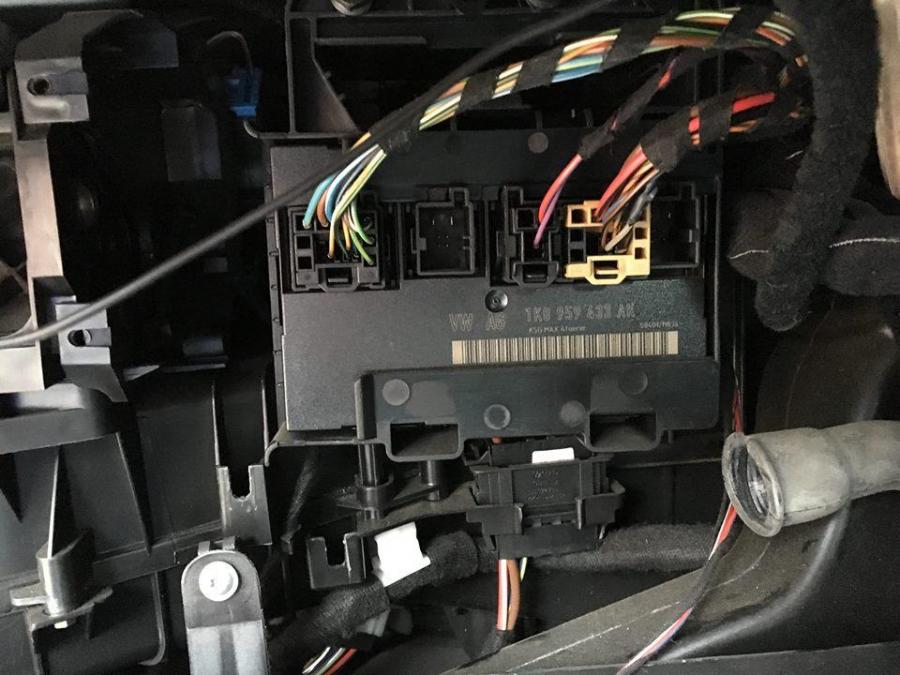

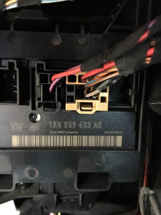

Salut. Nu sunt sigur daca Comfort Modul a fost inlocuit , am cumparat masina cu urmatoarele probleme  : usa pasager nu functioneaza nimic (geam ,semnalizare ,oglinda,inchiderea centralizata) , iar in VCDS ,eroare de comunicare . Mufa de la usa a fost verificata , nu primeste curent.
Daca inlocuiesc comfort modul cu acelasi cod , trebuie resoftat ?
intai verifica cablurile care trec spre usa din caroserie, desfa burduful si vezi sa nu ai fire rupte acolo
atunci vezi unde este intrerupt circuitul, de nu primeste curent. Rezolvi asta, rezolvi problema
