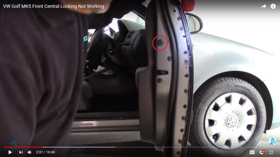

M-am apucat de treaba si m-am inpotmolit la pasul cu scoaterea mânerului.
Am atasat o poza. Mânerul se tine de doua urechi albe si nu iese oricat as ridica de ele cu surubelnita. Este vorba de usa fata dreapta (pasager).
Ma ajutati va rog cu un sfat ?
Merci.
tragi de el spre spatele masinii si spre tine, dupa aia.
Daca aici te-ai blocat.... cand o sa desfaci yala o sa fie jale.
Te rog sa cauti tutorialele, ca altfel o sa fie greu....

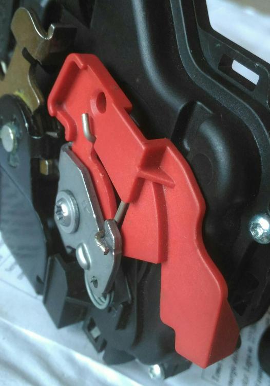

Am schimbat switch-ul insa se pare ca incuietoarea rosie, nu mai culiseaza pe toata cursa ei normala.
Am testat broasca direct pe masina si primeste curent, e totul ok.
Insa chestia aia rosie nu mai culiseaza pe intreaga cursa. E ca si cum ceva o blocheaza.
Am verificat fiecare locas si totul e pus la locului lui
eu zic ca nu ai montat ceva bine....
Ce rol are aceasta piesa rosie? Se afla sub protectia pe usa marcata in poza atasata, si se poate actiona cu o surubelnita. Am avut niste necazuri cu usa pasagerului din dreapta, in sensul ca nu se mai inchidea din telecomanda. Becul din plafon functiona, indicatia din bord era corect data atunci cand se deschidea/inchidea portiera... dar ca nu voia sa se mai blocheze din telecomanda. Am actionat cu o surubelnita carligul yalei, dandu-l peste cap... apoi am apasat pe acea piesa rosie, am tras de manerul ce deschide portiera din interior, apoi experior... pana la urma lucrurile au revenit la normal dar nu stiu de unde...
ionut.vidrighin
Am desfacut-o bucatele.. (inainte de asta am facut poze la fiecare parte sa stiu cum sa pun totul la loc).
Din cauza acelei piese rosii care nu mai culisa pe intreaga cursa, nu se mai incuia decat daca impingeam eu de ea(de piesa rosie).
Am renuntat si am pus alta broasca din dezmembrari.
Totul e ok acum. Sa vedem pana cand...
Modificat de ionut.vidrighin
Mda, se facea a ta, greseala este la asamblare - garantat. Acum, cea SH trebuie reconditionata inainte sa o montezi pe masina.... dar acum, asta este

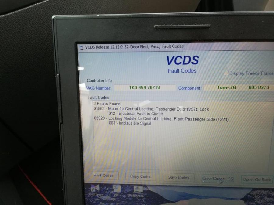

La diagnoza am gasit o eroare la usa pasager "01553 - Motor for Central Locking; Passenger Door (V57); Lock
            012 - Electrical Fault in Circuit"
Inchiderea/deschiderea merge fara probleme si din telecomanda si de la butonul de pe usa soferului, dar totusi eroarea reapare.
Ce ar trebui sa verific?
Mersi.
Trebuie reconditionata yala - demontata, curatat colectoarele la motorase si inlocuit si switch-ul, daca tot o desfaci

Am desfacut yala, am refacut lipiturile si am curatat doar un motoras desi era curat. Nu am reusit sa il desfac si pe al doilea pentru ca nu prea am avut scule si timp.
Eroarea nu mai reapare si totul functioneaza bine(dar la mine si inainte functiona fara probleme).
@ionut.vidrighin Chestia aia rosie care nu mai culisa la tine cred ca e blocarea inchiderii pentru care ai acces fara sa desfaci usa. Trebuia sa ai grija cand ai reasamblat yala din cele doua bucati, pentru ca si la mine nu culisa dupa prima incercare. Dupa vreo alte 3 incercari de reasamblare a mers.

Asta e eroarea ce o am pe partea de la pasager.. Oare ce poate fi? Usa pe CB arata cand e deschisa si inchisa, geamurile fata/ spate functioneaza fara probleme..

Da jos yala, curata colectoare la motorașe, schimba switch - și o sa fie ca noua
