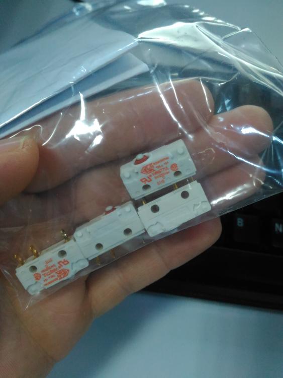

Am cumparat microswitch-urile din poza de mai jos, spre a le schimba la 2 usi (fata+spate), pt ca imi fac probleme la incuiat+descuiat.
Imi puteti spune vă rog daca se potrivesc la broastele de golf 5 ? (o sa le prind cu ceva lipici.. poxilina, intrucat nu au acele 2 noduri pe lateral cum am vazut la cele de pe ebay).
Daca se potrivesc, pe ce pini sa atasez firele pt ca vazusem in trecut un post unde s-a explicat asta insa din pacate nu mai dau de el nicicum :(
N-as vrea sa ma vad cu usile demontate si sa nu pot rezolva problema ulterior.
Multumesc mult.

se potrivesc, folosesti pinii mai departati, nu cei apropiati.
ionut.vidrighin
Bun, deci pe pinul nr. 1 si nr. 4, intrucat nr. 2 este cel din extremitatea dreapta cum te uiti la switch cu partea scrisa
are importanta culoarea firelor ? care la ce pin ? ma gandesc ca unul e + si altul -
merci.
cum sa fie + si -,  ti-ar lua masina foc cand se inchide switchul, e doar un fir intrerupt prin switch nu conteaza cum il pui
ionut.vidrighin
ok
cunostintele mele in ale electronicii sunt 0 :unsure:
mai bine intreb inainte, iar cine e priceput, raspunde
merci de lamurire :)
foloseste pinii incercuiti, nu stiu de unde ai scos tu pinul 4 la un device care are doar 3.
ionut.vidrighin
sunt numerotate in felul asta
fiecare pin are o cifra scrisa dedesubt : 1, 4, respectiv 2
daca dadeam un zoom se vedea...
