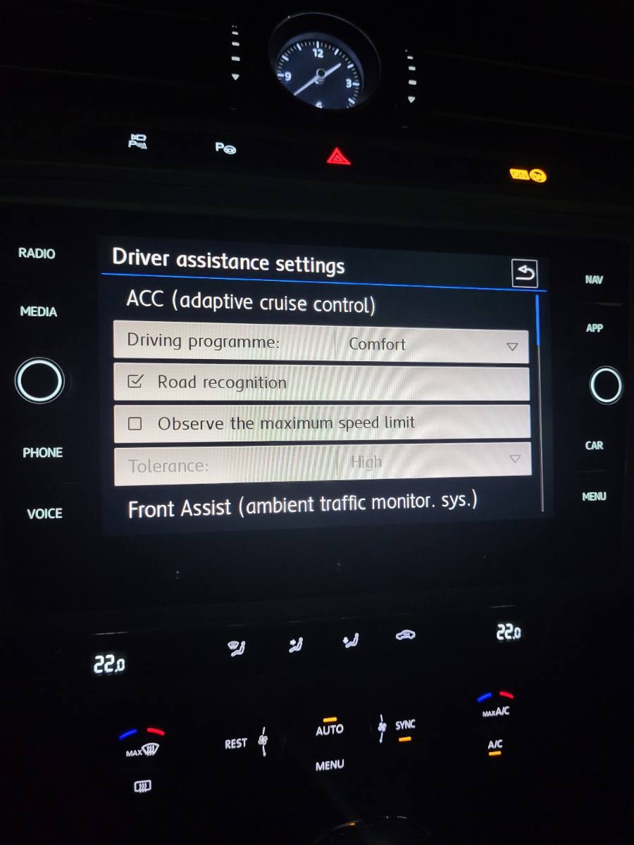

Noaptea trecuta am facut cu succes și retrofitul pentru pACC cu radar 3qf :cheers:.
Am urmat ghidul de aici, tradus in edge cu translate ul default din browser. Observ ca bajetii cer intre 200 si 350 euro pentru asta. Eu am sa las detaliile astea mai jos, suplimentar celui de acolo, gratis in speranta ca ajuta pe cineva.
1. Am inlocuit radarul cu unul de pe ebay, din Lituania. L-am prins cu ~400 lei.hw: 3qf 907 572
2. Pentru ca a fost sh n-a fost necesara calibrarea. In plus n-a fost nevoie nici sa mai declansez eu manual component protection pentru ca e străină masini mele.
3. Aveam deja 6154a de la retrofit ul camerei pentru lane assist.cu 30 usd am cumparat si acces la cont pentru odis online.(Gasiti usor cautand odis online geko)
4.Am cuplat bateria la o sursa programabila care ofera maxim 10A si a fost suficient. Am dezactivat drl urile, pus faruri pe off, stergatoare pe oprit, nu auto(cand faci flash la firmware o ia toate razna, in trecut, cand am actualizat camera de lane assist am fost nevoit sa ud manual parbrizul timp de o jumatate de ora fiindca au pornit singure si nu mai raspundea nicio comanda)
4.1.Am pus firmware ul cu x
5. am instalat odis s 23.0.1 primit din acelasi loc de unde am cumparat si accesul la cont.Ce aveam eu nu era compatibil cu tool ul oor)
6. Am inlaturat component protection cu succes. Am bantuit putin prin meniuri fiindca sunt contraintuitive, mult diferite de odis s 24(ce aveam eu)
- trebuie pornita prima data aplicatia lor, geko, care este vazuta ca malware, apoi odis service, listat componente, apoi intr unul dintre meniuri trebuie apasat pe eroarea de component protection de la modulul 13(radarul), la mine a fost un Guided Something.cand apare popup ul din odis pentru introdus username si parola, se introduce codul cumparat in aplicatia geko. Apoi se urmeaza guide ul din odis pentru component protection.
7. Dupa ce am inlaturat component protection cu succes, am luat contactul apoi l am pus inapoi. Inainte sa fac asta inca aparea public key ul vechi(nu cel menționat acolo)
9.Mers inapoi in odis s, selectam acc ul apoi prin meniurile urmatoare.
9.1.  Measuring values(sau ceva de genul asta) aici cautam individualisation code sau VCRN, sau ceva de genul asta.E important sa fie luat acum, nu mai devreme fiindca se schimba candva dupa înlăturarea component protection.mai trebuie vin, și cele 4 coduri fec. Eu le am ales pe astea 4: 10009008 10009103 10009205 10009307 . Sunt specifice radarului 3qf.Ar trebui sa fie maximul posibil pentru acest radar.
9.2 .deschidem acfg.exe si introducem dupa cum cere aplicatia: vin, vcrn, si codurile fec. O sa genereze codul swap.
10.mergem in odis in Block 009 — Diagnostic session → alegem End of line mode (EOL) . Doar o sa dispară pop ul. Nu are mesaj de confirmare.
11.Block 008 — Access rights → code 20103
12.Block 007 — Adaptations - Transferring the SWaP unlock code → Entering the generated code in the "Data entry" field
13.Block 005 — Basic UDS setup → Unlocking the SWaP function.la mine aparea activation of Swap, something,am făcut click pe el, apasat sageata dreapta, next next, start(butonul verde de play) si ar trebui sa apara mesaj pozitiv. Altfel ati gresit ceva. Reluati cu atentie de la pasul 9.
14.Block 003 — Measured values → Status of all SWaP functions. Aici doar confirmam ca au aparut cele 5 coduri fec adaugate mai devreme si sunt toate enabled dau active.
15. Luam contact si punem din nou, si confirmam din nou daca inca sunt toate 4
16. Punem firmware ul normal. Eu l am pus pe cel cu 771 la sfarsit.
17. Facem parametrizarea selectand xml ul cu arbeits datei.
18. Coding, adaptation, whatever.
18.1 Pentru modulul acc puteti porni de la codul asta, apoi sa faceti modificări conform restului de dotari: B31DFF73DFFFC728969F81B683579F00000000000099400006
Coding ul cred ca mai necesita atenție, dar e functional.
In caz ca are cineva sugestii in privinta coding ului le primesc bucuros. Comentariul asta l am scris in graba, de pe telefon.
Modificat de Cosmin R.
Dupa dupa cateva ture prin oras mi se pare cool, dar cam dezamagitor :)).
- Funcția de încetinire conform limitelor de viteza este foarte foarte slaba mai ales din cauza ca utilizează informatii vechi, false, din harti in paralel cu cele detectate de camera. Nici cele detectate de camera nu sunt de mare incredere. Chiar langa locuinta am o zona cu limita de viteza falsa de 90km/h in loc de 50km/h. Aveti idee daca este posibil sa dezactivez limitele de viteza folosite din harti incat sa funcționeze doar cele din camera de supraveghere?
- functia care adaptează viteza la curbe si intersectii este ok ish. Uneori, in curbe foarte stramte nu incetineste suficient. Din experiența mea incetineste destul de comfortabil insa am vazut ceva mesaje negative in partea altora pe alte forumuri. Sper totusi ca experientele lor au fost cauzate de limitele de viteza. Imi place ca apare in bord (cockpit analog) informatie despre motivul pentru care urmează sa incetineasca. Imi apare in mib drept road recognition, dar nu poate fi dezactivata de acolo(nu raspunde la atingere) . Functia a aparut fara modificari in mib, dar apoi am activat și din adaptation doua obiecte pentru cornering si curve(functia simpla și cea cu treshold high) care nu au avut niciun efect. Are cineva vreo sugestie despre cum as putea fixa functia de disable din mib? Nu as avea incredere sa plec in concediu cu ea permanent activata :)).
- inteleg ca ar trebui sa poata reactiona si la pietoni, insa toate optiunile pedestrian related din mib si infotainment sunt nefunctionale si dau eroare. Unul dintre codurie fet facea referire la ceva awv care ar trebui sa fie ceva pentru atentionare pericole inxlusiv despre pietoni(front assistul cred ca este de fapt). Sunt ceva optiuni in radar in sensul asta.Nu am cum sa testez fara un sex doll :)) .
- radarul are in coding foaaarte multe optiuni pentru tot felul de detecții pentru traffic jam assist, drum ingust, etc. nu pot spune ca am reusit sa observ ceva in plus fata de cel pe care il aveam pe modelul vechi
- cu firmware 780 se poate extinde timpul in care asteapta ca masina din fata sa plece de la 3s pana la 10s insa, mi se pare ca reacționează mult.mai greu la autovehiculele stationare de pe aceeasi banda. Nu sunt foarte sigur daca era semnificativ mai bine pe versiunea precedentă de firmware.

Mai revin aici cu ceva feedback un urma mai multor experiențe:
- am pastrat din prima zi dezactivata functia care incetineste in functie de indicatoare. E ridicola
- cat timp harta bate cu drumul totul se comporta natural. Nu bruschează deloc masina, nimic de care sa te plangi, de fapt ar fi interesant daca ar folosi mai mult frana de motor
- la viteza mica chiar daca nu bate harta, n-ar trebui sa intampini probleme
- la viteza mare ori e ok, ori e nasol. Daca merge de una singura s-ar putea sa te trezesti cu ea ca o sa incetineasca fara motiv, dar daca se intampla cumva sa accelerezi in timp ce ai cruise controlul activat, apoi sa eliberezi acceleratia fix in zona in care ar vrea ea sa franeze, atunci e nasol pentru ca o sa franeze suficient de tare cat sa il puna la incercare pe cel din spatele tau. Eu am patit-o pe centura insa n-am avut pe nimeni in spate. A franat cat timp am avut piciorul ridicat de pe frana, apoi accelerat imediat si m-a lasat in pace. Nu stiu cum arata harta ei pentru ca foloseam waze. Zona respectiva era destul de proaspătă.
- odata cu noul senzor si-a îmbunătățit precizia pentru detectia obstacolelor. Cu masina oprita, in drive, cu autohold si pietoni la cativa metri pe trecere, daca pornesc cruise controlul nu pleaca, ci striga Brake. Alta data cand inca se misca masina foarte încet i-a detectat drept masina, n-a strigat, dar a pastrat distanta. Reacționează si la biciclisti, scutere daca iti sunt in cale masini si păstrează distanta fata de ei, dar ii afișează tot drept mașini.
- cat despre traffic jam, nu știu sigur daca are treaba cu senzorul sau cu un firmware update de camera, dar este mult mai dornica sa preia controlul atunci cand liniile de pe sosea sunt sterse, insa ai masina in fața pe care sa o urmeze.eu am setat din fisierul de parametrizare sa apara dupa 45s prima alerta si dupa alte 5-10s incepe sa bipaie, si cand s-a facut un minut urla continuu, incepe sa încetinească si pune avariile.
