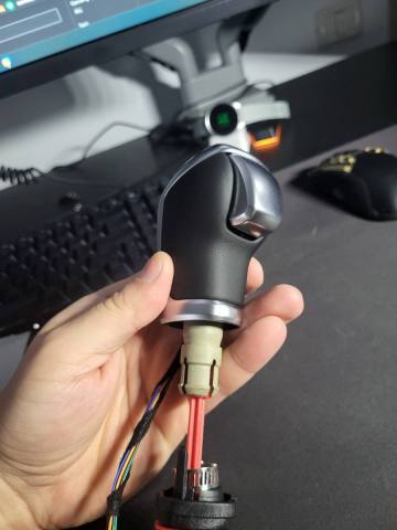

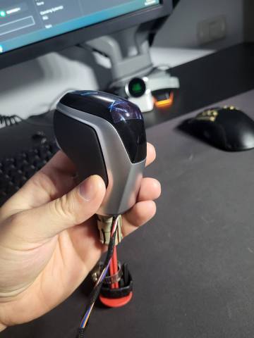

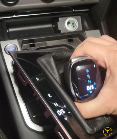

Aseara am schimbat si nuca de la schimbator. Pentru cine este interesat, costa 20-30 usd pe aliexpress, dar nu pot recomanda un vânzător anume. Eu am ales ceva livrat fin depozitul AliExpress. Ledul pentru litera R nu functiona decat daca tineam cablul intr o anumita poziție, iar vanzatorul a fost un time-waster. Se preface ca nu intelege, desi scrie foarte bine in engleza.

schimbator la fel la fel are tata la Tiguan, parca se aprinde ceva pe el ... Apropo, daca se aprinde doar cum spui cu firul, sigur e o lipitura la leduri sau pe traseu care nu face contact bine ...
E unul dintre firele care intra in mufa, cel verde. Nu este sertizat corect. Pana la urma, dupa ce am inghesuit cablurile si am acoperit totul s-a nimerit sa fie in pozitia potrivita si merge..cel putin deocamdată. M am chinuit ceva si cu clema care blocheaza imitatia aceea de piele. A trebuit sa mai tai putin din material ca sa pot bloca clema in pozitie.
Mi se pare ca arata mult mai bine si se simte si mai placut la mana, dar acum, uitandu ma in urma mi se lare ca e cam riscant. Mi-a stat gandul la el ceva vreme pana am mers cu un prieten la un test drive si l am vazut intr un taigo.
Manerul vechi nu am reusit sa-l desprind din materialul acela fara sa distrug clemele, desi am incercat destul de mult. Pana faci rost de altul o sa te chinui putin.

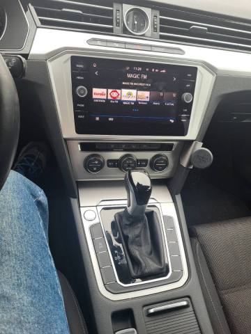

Salutare tututor.
Pana acum 3 zile am avut un Golf 7, 2.0 CRLB ( cel mai bun motor ever ) . Am facut in trecut ceva schimbari  pe la el, Florin m-a ajutat sa ii codez butoane pe volan etc. Acum am primit de la munca un Passat B8 2021, DTSB cod motor.
Imi place foarte mult masina, mai sunt unele chestii pe care as vrea sa le modific daca se poate.
Am citit primele 2 sectiuni ( codari si retrofit-uri ) , nu cred ca am scapat ceva . :)

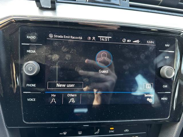

Am vazut ca lumea intreba de activarea Driver Profile, banuiesc ca se refera la ( vezi poza atasata ). Legat de acest lucru; mi-am facut cont, l-am facut "master" , dar nu vad nici un beneficiu sa ai mai multi useri. Aici vine intrebarea , oglinzile si alte setari , se face in functie de user?

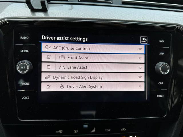

Se poate activa pe modelul acesta , schimbare automata faza lunga / scurta ? Am pus poza cu ce imi apare in meniu. Deranjant este ca de fiecare data trebuie sa dezactivez lane assist cand pornesc masina. Am citit ceva aici pe forum , ca Al Bundy poate activa permanent OFF cand pornesti masina. ( o sa iti scriu si eu in privat :D )
Am vazut ca nu exista functie de depliere oglinzi cand pui contactul , ceea ce mi se pare super enervant.. Si apropo de oglinzi , am facut o "resetare"/ "calibrare" de oglinda dreapta cand bag in marsarier(am functia activa in infotaiment) .( nu cobora, doar se misca in dreapta, cred ca e ceva dereglat )
A mers, sa se duca pana jos ,si sa revina, apoi la a doua pornire face fix la fel ( probabil nu am facut'o corect )
Am reusit sa dezactivez avertizarea de centuri, cu o diagnoza multimarca.
Bafta tuturor si spor in toate !
Da, se poate
Și acesta se poate coda
Se poate face cu vcds sa ramana dezactivat Lane Assist. De faruri si oglinzi ti a zis deja Florin. La oglinda ori n ai facut codarea pana la capat ori motorasul nu suporta fct. Alea cu 3 fire sunt low .

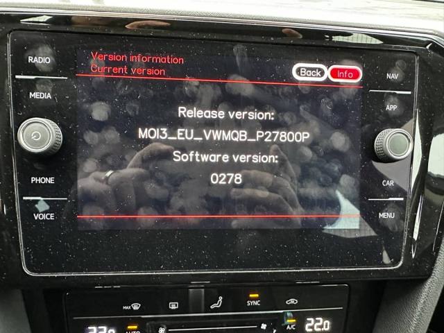

Am vazut ca din aplicatie se poate deschide/ inchide masina , dar trebuie sa fie abonament activ pe we connect( Volkswagen app ) . Se poate folosi oare si in alt mod sa deschid masina din telefon ?
Aceasta este navigatia de pe masina ( scuze pentru urmele de degete de pe ea, am butonat nitel :D
Weekend fain tuturor!
Nu am auzit sa mearga altfel decat prin Vwapp descuierea. Vezi ca ultimul update la navi ala e 330. Esti la 278.
Multumesc mult Teo pentru informatii. Update-ul de navi se face usor, ca la maps? sau se face prin ods/ vcds ? Ca sa stiu cu ce lista de "cerinte" ma duc la Florin :D
Modificat de DrAc0
Trebuie scris pe un stick formatat exFat. Se instaleaza de pe stik direct. Trebuie intai o varianta intermediara ( 304, sau 324) apoi 330. Sigur stie Florin.

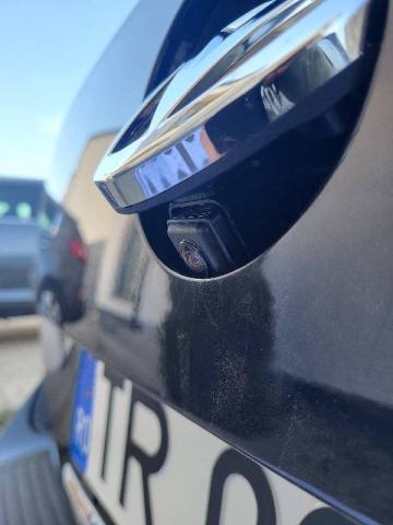

Salutare! Am reusit sa inlocuiesc si backup camera cu una highline. Astept vreme buna ca sa fac si calibrarea.
As aprecia mult daca m-ar ajuta cineva cu un long coding al camerei de pe un passat b8, non facelift, de preferat variant. Sunt vreo 3 sau 4 parametrii unde se seteaza modelul mașini si nu am gasit ceva date concludente. In plus, am si park pilot ul acela senzorii laterali pentru parcarea laterala automata. Undeva in long coding ul camerei este si paralel parking(cred ca asa este trecut) si primesc eroare cand incerc sa programez. Este deja funcțională, dar ma gandesc ca poate are vreun impact pe undeva.

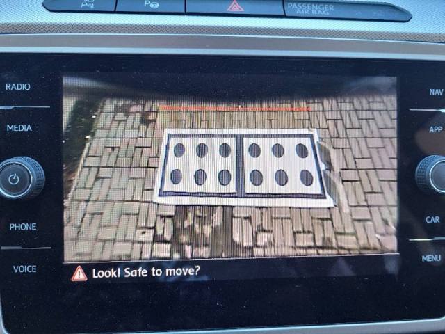

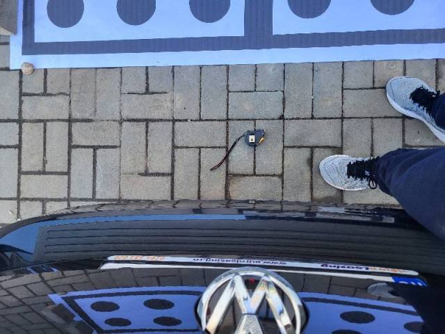

Dintr un motiv necunoscut nu reusesc sa calibrez camera. Sunt destul de increzator ca am asezat corect pattern ul, insa calibrarea da fail de fiecare data.
Am masurat 1550 intre axa si dunga neagra din pattern si 820 intre camera si pamant. Volanul este si el drept.
Ma gandesc ca nu iese suficient camera afara. Modulul camerei este original, insa corpul nu pare.
Voi ce spuneti? Are cineva vreun sfat? Mulțumesc!
Camera este parametrizata corect? Ai alte erori în afara celei de setare baza lipsa?
Eu cred ca da. Am folosit un xml pentru passat. Ar trebui sa fie ceva special pentru variant? Poti share ui ceva known good? Singura eroare a fost pentru lipsa calibrării.
Am reusit sa o calibrez pana la urma. Am incercat alt xml de pe mibsolution si cu asta a mers( 6C_5Q0980556B_V03935314JY_Passat_B8_Variant_2023.xml) .
Acolo era problema....
L.am evitat initial din cauza codului respectiv care de fapt pare sa fie dataset nr..m-am gandit ca poate e ceva hw id ...si faptul ca e 2023 iar passat ul meu este 2018...

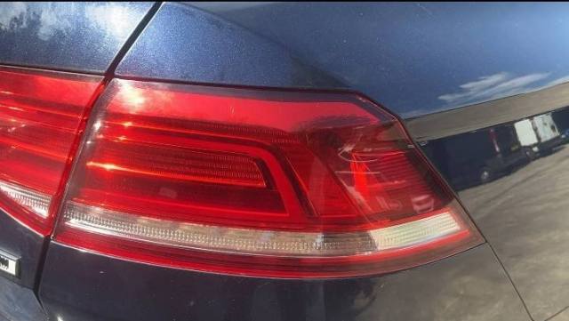

Pentru un retrofit, de stopuri highline de pe facelift passat b8, vreau sa le pun   pe un passat b8 nonfacelift, care are stopuri basic line, am stopurile, am cablajul, știu și firele în BCM unde se leagă.
BCM este compatibil.
Întrebarea este ce codari și adaptari trebuie făcute?
Aveți o lista ?
Sau un admap de la 09 central electric, de pe o mașină care are stopuri high line passat b8 facelift...
Ma puteti ajuta va rog mult.
Pun și doua imagini de stopuri actuale și stopuri ce vreau sa pun.
