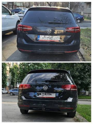

salut am schimbat stopuri passat b8 2018 cu modelul mai avansat led
totul ok mufele de pe aripa au intrat un pic mai greu dar au intrat si functioneza ok
dar la pozitie am doar cele doua dungi rosii fara acel fond
Am atasat foto cu masina mea inainte si dupa modificare si foto cu o foto de pe net cu un stop ca exemplu
sa nu fi intrat suficient mufa ?
trebuie activat ?ceva sa funtioneze ?
MULTUMESC

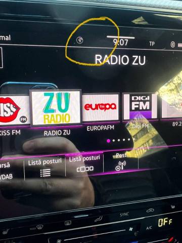

Va salut! Postez si eu aici o problema in legatura cu unitatea MIB3 de pe masina mea. (VW Arteon). DUpa update OCU la versiune 143 si Update MIB la 0330, A disparut posibilitatea de a seta privacy mode. Iconita de langa globul pamantesc a disparut. Are cineva idee despre ce anume trebuie facut sa o pot activa la loc? In momentul de fata nu sunt erori nici pe OCU si nici pe 5f.
Pai acolo e profilul de utilizator. Intra si seteaza iar la profil ce setari vrei. Si apropos, e vreo schimbare fata de 324? Sa stiu daca imi mai bat capul sa fac update.
Modificat de teo0605
Nu stiu daca este vreo diferenta deoarece am facut imediat update de la 0156-0270,  0270-0330 si apoi 0330 - 0332. Acum Aparatul merge impecabil!!!! Doar ca nu pot accesa meniul privacy. Primesc mesajul "Privacy settings and servicess is curently unavialable". Ma gandeam daca stie cineva vreo setare in odis care sa reactiveze aceasta/aceste, setare/setari.
