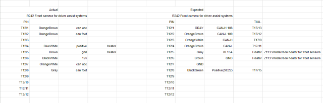

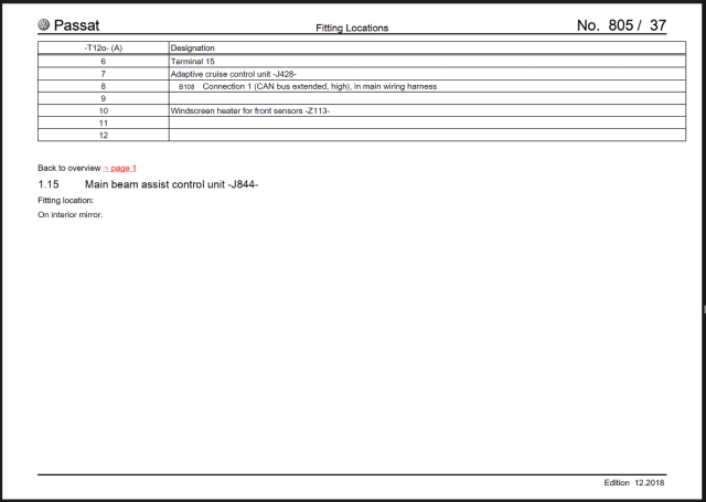

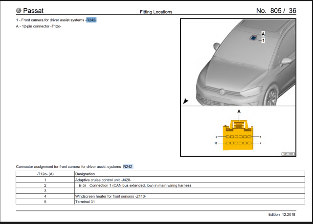

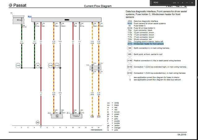

M am apucat de retrofit ul pentru lane assist. Ieri am primit cablul si, consultand manualele pe care le am eu, am observat niste discrepante. Ce e in wiring diagrams nu bate cu ce este in component locations. Cablul pe care l am comparat de pe AliExpress bate cu ce este in component locations.
Aici sunt toate manualele pe care le am:
https://www.dropbox.com/scl/fo/8cks5iex3n969hhsbl6gf/AJ29OTO0YtEbJkpVKoaT0k4?rlkey=4looxanxdt68thwfh0gaxoy8x&st=vfs268f5&dl=0
Are cineva ceva date confirmate cu care sa compar si eu?

Lane keep assist. Ai camera în parbriz, incalzire parbriz in zona camerei, cablurile de can , conexiune can acc, alimentare sigurante, masa.
Nu e mare inginerie de montat
Exact. Care e nelămurirea?
Trebuie să “bată” cu ce ai tu pe mașină.
te uiți la diagramele și la explicația mufelor componentelor Varianta corectă,  același an ?
pai...asta am facut. pe pagina aia(current flow diagram) diagrama nu pare sa bata cu nimic altceva. Am luat-o de la capat sa ma asigur ca mi-am notat corect si mi-am dat seama ca aveam 2 manuale. diagramele din 2018 bat cu cablajul meu + manualul cu components locationb8-ul meu este 2018) . in cel din 2019 par sa fie diferite. imi e greu sa cred ca este diferit cablajul pentru cele din 2019 fata de 2018. ce camera au cele din 2019 vs 2018 de au cablajul diferit?credeam ca au cablajul identic.
In mufa senzorului ACC pare ca am fire in pinul 5 si 6. Inteleg ca de acolo se duce in TML care pare sa fie undeva in fata, stanga, jos, corect?  Momentan ploua si nu mai pot face nimic in exterior.
Modificat de Cosmin R.
Din 2015 când a intrat în producție (2014) B8, au schimbat/actualizat diagramele de cel puțin 4-5 ori. Iar in 2019 apare Facelift.
Dacă mașina e 2018, te uiți la diagramele din 2018.

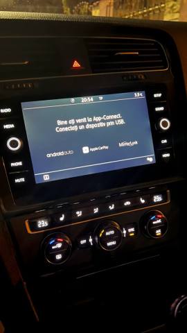

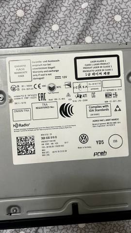

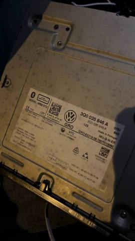

Salut, Cosmin, mda ... pai am vorbit cu vanzatorul, de treaba omu si mi-a facut o oferta mai buna si mai ieftina, i-am lasat Mib-ul meu fiind 2 si mi-l hakuieste pe al meu, pentru ca a spus dupa ce m-am uitat la mufa usb, fiind cod 5q0 035 726 e, mi-a spus ca masina ar fi avut la un moment dat pe ea CarPlay dar cand s-a vandut s-a facut Downgrade ... Das life :))) ca e luat SH prin WeltAuto si sigur s-a facut manevra ... Si ca sa nu mai dau banii pe ala, pe mine interesandu-ma doar Carplay-ul, m-il face pe al meu.
Acum sper sa si functioneze mai mult de 2-3 zile, dar fiind din oras, nu cred ca da teapa ... A spus ca pune pe el si G-Force si Off-Road ... mai multe ... Daca se ocupa cu programat/ hakuit navigatii, banuiesc ca stie ce face ... A spus ca dureaza vreo 3-4 ore si ca pret 1000 de lei, cu CarPlay wireless si 800 lei prin cablu si am ales Wireless :)

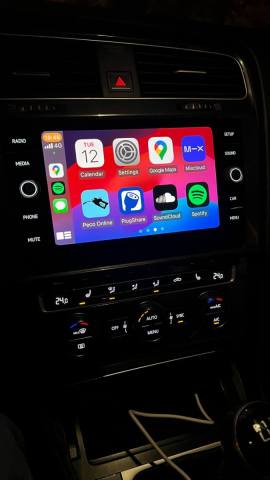

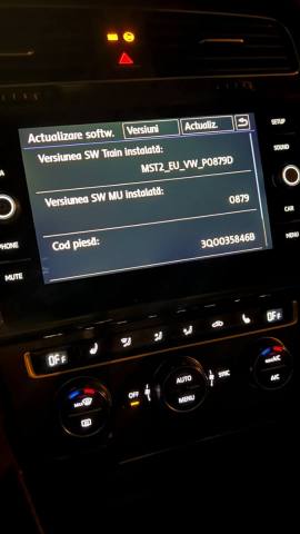

Mult. Foarte mult. Eu am activat carplay cu un upgrade. Tot asa, s-au activat meniurile sport si offroad, cronometrul, comenzile vocale. Am luat stick ul asta de pe emag. Poti contacta vânzătorul, ii oferi ce date iti cere si iti zice daca se poate.

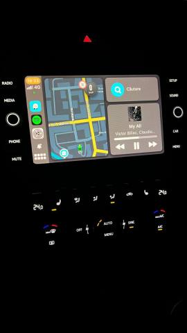

Acum functioneaza pe fir, pot lua un adaptor ca al tau si va functiona wireless. Fata de a mea, asta are mai multe chestii pe ea. Ma bucur ca momentan functioneaza Car Play si Android Auto, i-am facut proba, nu se intrerupe, nu sunt probleme.
Atasez cateva poze.
Prima poza este cea noua si a doua ce aveam pe masina.
1200 lei o unitate media cu CarPlay este un pret decent. Nu ai nevoie de GPS-ul masinii daca folosesti CarPlay pentru ca telefonul mobil este cel care "coordoneaza" aplicatiile.
@Cosmin R. unitatea ta era "ready" pentru CarPlay si a trebuit doar activata. Dar a lui trebuia dat jos eeprom-ul, rescris si pus sus. Dar fiind o unitate basic probabil nu se putea.

Carplay cred ca foloseste gps ul masini, nu al telefonului, dar poate ma insel.
CAr play foloseste gps-ul telefonului.
