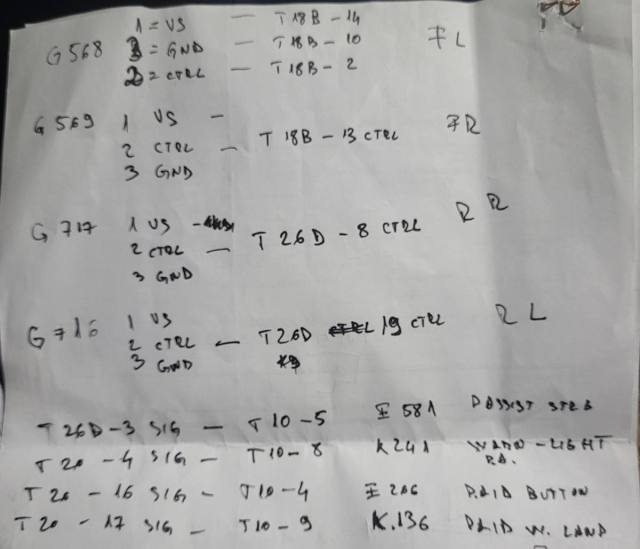

Pentru inceput alea de la consola de butoane nu s-au nimerit cu ce a dat chinezul si nici din manuale nu am reusit sa imi dau seama precis.  In ambele apare un t10 iar mufa care intra in switch are de fapt 12 pini.
T12-4 to T26-3 pentru switch
T12-9 to T26-4 pentru warning led
LE: led ul nu l am nimerit
Restul par sa se nimereasca. Cele care au pini ocupati sunt pentru ca sunt vcc si gnd, iar pe astea trebuie sa le infig in mufa chinezului ca sa nu trebuiasca sa le înnădesc.

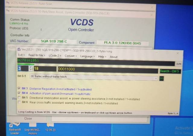

Ok.am conectat corect cei 4 senzori + cele 2 fire de la consola de butoane si au dispărut toate erorile mai puțin cele de la acc. Au ramas aceleasi 3 erori de databus aps_01 02 si master

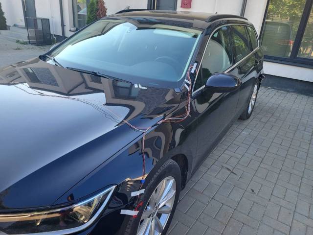

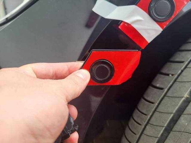

Gata! Problema cu ACCul era cauzata de faptul ca distance regulation(byte 3 bit 3) era dezactivat in modulul pla. Am lipit senzorii cu scoci pe masina si am facut o proba :)) .

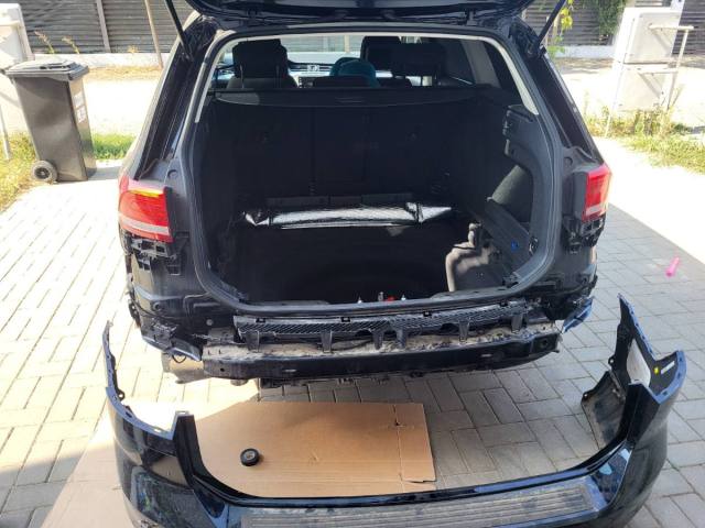

Acum urmează partea mai grea. Gaurit demontat si intins firele

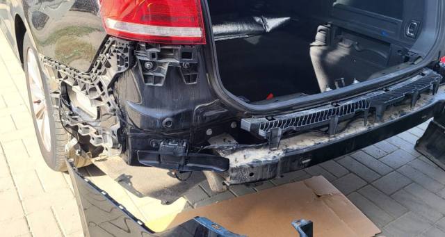

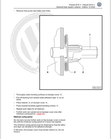

Vezi ca trebuie dat gaură într-un anumit loc precis. Pe interior ar trebui să fie semnat unde să dai gaura. Și îți trebuie niște suporți speciali. Care diferă de la model la model. De ex eu la AllTrack am altfel de suporți

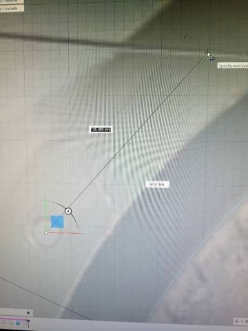

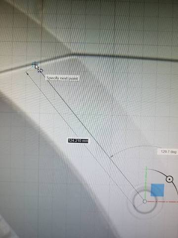

Interesant. Credeam ca bara vine pre-gaurita. Bine ca mi-ai zis inainte sa ma pun pe treaba! Eu scalasem in fusion360 niste poze găsite pe net folosind dimensiunea rotilor, apoi am facut ceva măsurători. Ma gandeam sa gauresc cu bara montata.

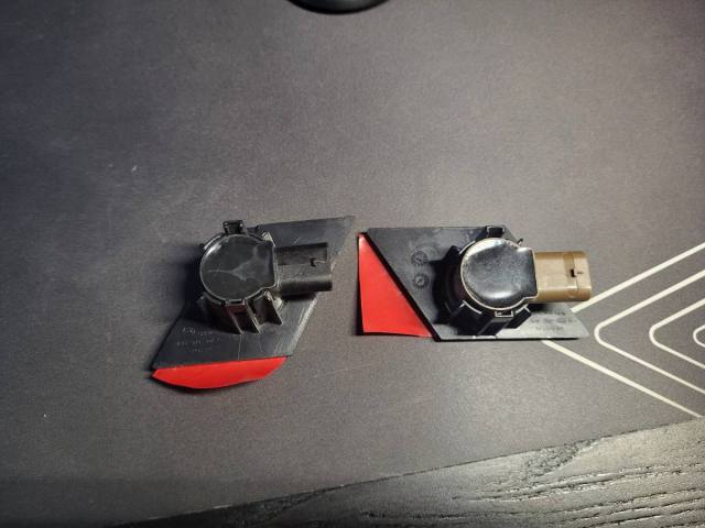

M am mai uitat prin manualele pe care le am găsit pe net. In ambele poze pare ca sunt cu mufa pozitionata orizontal, catre fata/spate.Nu e suficient de clar dim cauza ca sunt mici imaginile, dar o sa mai caut.
Senzorii pe care ii am par sa aiba niste coduri vw:
3gD 919 397 A pentru spate stanga(nu il am la indemana si pe celalalt)
3g0 919 399 A fata stanga. D ul de la primul nu este typo ul meu.

Conectorul vine in lateral. Nu jos,nu sus..
Ai dreptate. Ajuta mult si semnul din interior. Azi am terminat cu totul. Am facut gaurile cu bormașină+ dremel, dar nu recomand nimănui metoda asta oricat de precis ar crede ca este. Pentru suportii pe care i am avut eu ar fi trebuit unealta aia specială pentru diametrul de 27mm. Eu m am zgarcit, n-am avut incredere in vânzător si nici rabdare n-am avut sa mai astept inca 1-2 luni.

Ca să faci o gaură de precizie ai nevoie de o freză specială.
ceva de genul ăsta. :
https://amzn.eu/d/7TMZsOp
Eu zic mereu. Când și sculele necesare, ai făcut deja jumate din muncă. Când trebuie să improvizezi, lucrezi dublu și chiar prost.

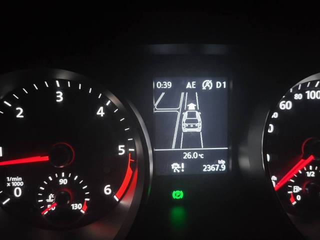

Cei care aveti side assist, cand e activat, va sta aprins martorul ul cu oglinda din bord? Se aprinde vreodată? Se vede o urma de oglinda cu o masina in partea din mijloc-jos, langa cel de lane assist, dar nu se aprinde niciodată
