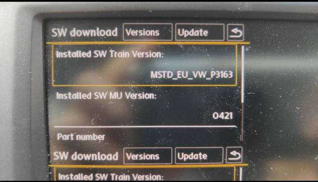

Am înlocuit unitatea din torpedou și am ecranul împărțit în patru. Cele două ecrane din stânga arată același lucru iar cele din dreapta sunt negre.
Apărea la un moment dat și component protection active.
Să fie de la component protection sau e defectă unitatea?
De ce ai inlocuit unitatea?
Daca nu are component protection off, atunci obligatoriu trebuie pusa online si facut component protection sau cp off
De pe ce masina a fost unitatea si ce part number are?
Nu se vede asa de la component protection,  ci de la rezoluție si sau vedem ce sw are pe el

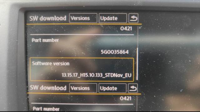

Am luat această unitate în speranța că se poate activa Android Auto la ea.
Este de pe un golf 7.
Part number bănuiesc că este cel din poză. 5G0035864
Modificat de CAdrian
@Florin, crezi ca se poate activa Android Auto la aceasta unitate?
Da, dar desfacuta unitatea, nu merge altfel

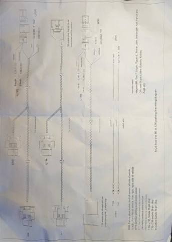

Happy days pana cand am verificat sloturile din mufe. judecand dupa schema chinezului, jumatate din locatii sunt deja ocupate cu alte fire...in toate 3 mufele de pe masina.
LE: cred/sper ca cele ocupate sunt GND si VS. Le compar cu manualele pe care le am eu. Probabil o sa verific la ele toata noaptea :))
