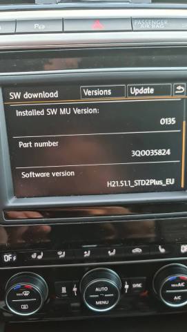

Salutare. Puteti va rog sa îmi spuneți ce variante am ca să pot folosi Android Auto pe acest multimedia ? Am doar varianta MirrorLink ( care nu e activata). Trebuie schimbata unitatea din torpedou + display sau pot cumpăra un Carlink dongle?
Modificat de iulik_ro
Schimbi unitatea, doar ca din ce știu nu e plug and play, trb făcut și un CP off sau varianta online.
Vorbeste cu unul din baietii care fac activari, dai exact firmware-ul si vezi daca te poate ajuta.
Gasesti la anunturi aici sau pe olx.
Da, se poate face si cu CP on online, asa cum e normal, daca nu vrei sa ramai cu erori pe masina.  Dupa care codari, activari, etc si activare carplay + android auto

Imi poate spune cineva daca o unitate legata la o masina cu ceasuri analogice si sistem audio normal poate fi inlocuita cu una de la o masina care avea ceasuri digitale si sitem audio Dynaudio? Au aceleasi mufe?
Mai incerc o data :)
Doresc sa inlocuiesc o unitate 3Q0035819A cu una 5G0035864 pentru a putea activa AA.
Credeti ca este posibil doar prin inlocuirea unitatilor si activarea AA la cea din urma?
Pentru AA da. Daca vrei si CarPlay ca sa utilizezi un iPhone va trebui schimbata si mufa USB.
