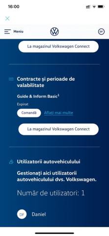

Am o intrebare vis-a-vis de conectivitatea disponibila pe un Passat B8, fabricat 06/2019 cu sistem de navigatie Discover Media. Auto fabricat pentru piata din Germania, importat.

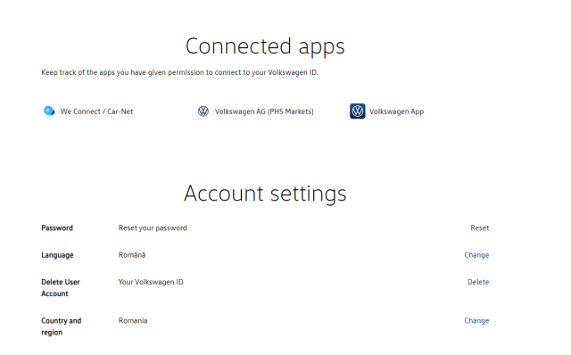

Mi-am facut un cont Volkswagen ID, am instalat aplicatia Volkswagen pentru iOS si We Connect, am adaugat si validat masina in aplicatii.

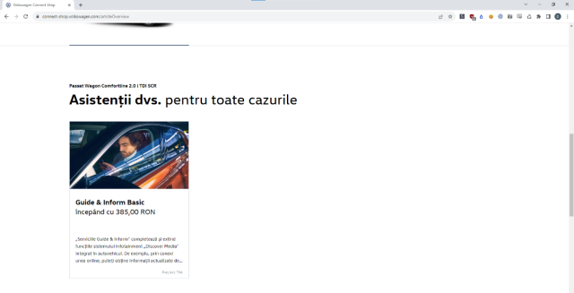

Oare pentru modelul meu, nu exista posibilitatea activarii altor functii? In We Connect Shop pe https://connect-shop.volkswagen.com/articleOverview nu am disponibil decat pachetul Guide & Inform Basic (care a fost inclus gratuit timp de 3 ani).

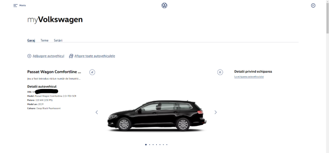

Cam asa arata echiparea autovehiculului, datele preluate din myvolkswagen.net

Oare se poate face un retrofit pentru a avea access si la alte functii? In special, activarea incalzirii stationare pe timp de iarna, cred ca ar fi cea mai uitla.

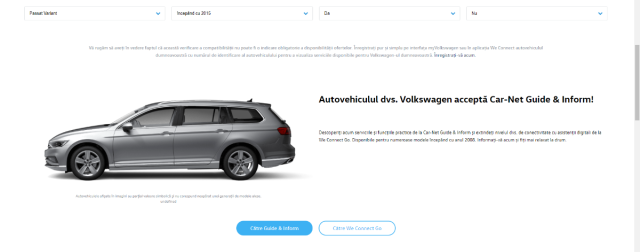

Am gasit oarecum un raspuns aici https://compatibility.volkswagen.com/ro/ro/index.html
Quote
Este autovehiculul dumneavoastră Volkswagen compatibil cu We Connect sau Car-Net? Aici aveți o primă privire neangajantă asupra serviciilor mobile online disponibile în modelul de autovehicul ales de dumneavoastră.
Se poate trece la We Connect Go per:
Insa pagina VW RO nu afiseaza nimic despre acest serviciu https://www.volkswagen.ro/conectivitate-si-servicii-de-mobilitate-1/we-connect-go

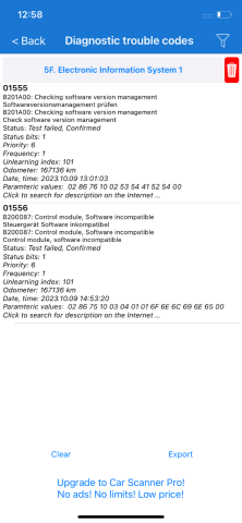

Am facut un update de firmware recent la un Discover Media MIB 2.5 (unitate TechniSat), am trecut de la MST2_EU_VW_ZR_P0475T la MST2_EU_VW_ZR_P0480T ; totul a decurs OK, nu vad nicio problema pana acum.
Am scanat astazi pentru codurile de eroare ECU folosind o diagnoza PLX Kiwi3 si o aplicatie Car Scanner pentru iOS (https://apps.apple.com/us/app/car-scanner-elm-obd2/id1259933623
Mi-au rezultat doua coduri de eroare in modulul 5F (nu sunt inca familiar cu VAG in general, din research pare o eroare in modulul de infotainment?)
Ar fi trebuit sa mai urmez pasi suplimentari in continuarea acestui update?
nu. ala e un semn lasat in istoric care spune ca s-a facut un upgrade sistemului.
familiarizează-te cu subiectul. aici ai calculatorul hexizecimal
