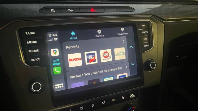

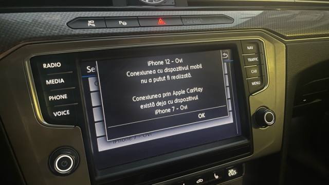

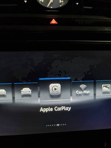

Mesaj la conectare 199E57A3-17D7-4C87-A90B-F3BF0FE2FD58.thumb.jpeg.e57e82e94dc562233554650df012387b.jpeg

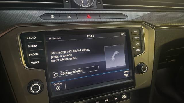

Mesaj la apăsare buton Phone

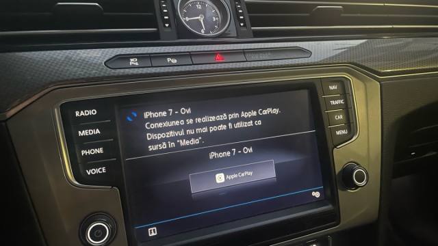

Mesaj la apăsare buton Media și incercare conexiune alt tel prin bluetooth

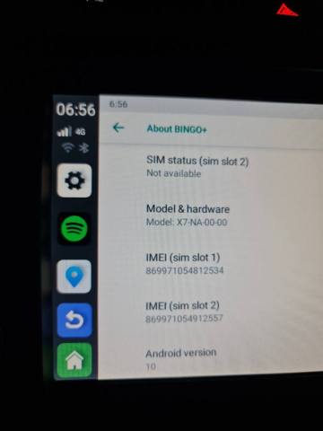

16758754036921101405330981867201.thumb.jpg.f8184701597f78ac30b854ebdcf266eb.jpg16758754261727201237678368149100.thumb.jpg.33b387428b9c56d9e88f9c7c99bece0c.jpg
1. Vezi mai sus.
2. Într-adevăr nu merge cu bt și carplay... Am încercat acum...

E cam după colț, dar kktul ăsta de cutiuță știe sa se conecteze bt, cu de toate... Nu știu dacă are gps incorporat sa nu depinzi de mașină... Nu am stat sa sap in ea... Dar bănui că nu... Atâta timp cât emuleaza carplay ajunge de unde a plecat colegul...
Celălalt model care se interpune între display și unitate are sigur antena GPS... Si rămâne și bt liber pt telefon... Cică sunetul se duce pe aux, dacă vrei YouTube, Spotify etc...
A. Practic cutiuta aia emuleaza CarPlay? Sa te conectezi prin CarPlay chiar dacă mașina nu are activat CarPlay. Corect?
Atunci nu e un android. E o corcitura, sa zicem așa.
AA se conectează wi-fi dacă nu greșesc. CarPlay la MIB 2 doar prin cablu, abia pe MIB 3 merge CarPlay wi-fi. Cred ca de asta AA merge simultan cu bluetooth uar CarPlay nu.
Nu am niciun dispozitiv android sa încerc.
Emuleaza ios și se conectează pe carplay... Dar in spate are Android... Trebuie sa ai activ carplay pe mașină... Eu am verificat mai înainte dacă merge cu un iPhone...
Si mie mi-a dat cu virgulă la început :)
E un android care știe conectare pe ios... Are Play etc... Android 10 varianta slim... Rulează binișor chiar...

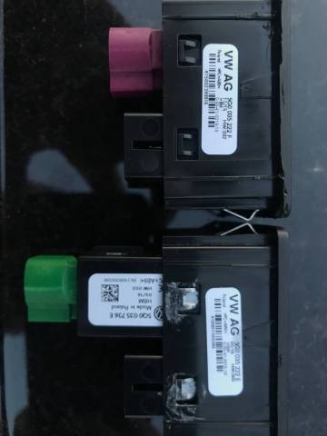

Am reusit intr-un final sa scot usb-ul din masina si se pare ca cea cu F nu merge (eu asta am avut-o pe masina si nu merge). Poate stie @F l o r i n sa o faca se mearga... stiu ca se pricepe.
Edit - acum imi dau seama ca Florin poate se refera strict la mufa USB (care si aia se termina cu E - 5Q0 035 726 E). E foarte posibil sa existe si o varianta F care merge. Eu ti-am dat codul de la ansamblu de USB + AUX.

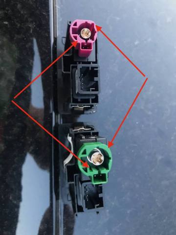

Noua mea problema este ca mufele nu sunt identice.

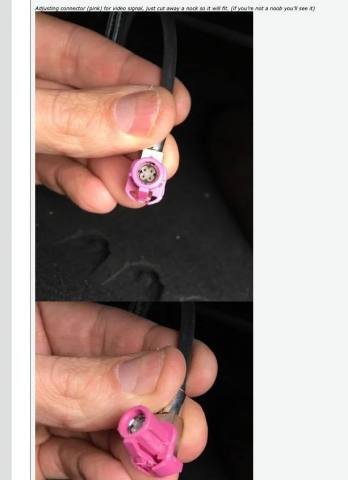

Atasez pozele .. Are cineva vreo idee ce sa fac ? Mi-e frica ca am nevoie de un alt cablu tras pana la MIB.
Am gasit unu pe net care a avut o problema similar (diferanta e ca lui nu-i puscau mufele in MIB) si a taiat muchia mufei ca sa mearga. Atasez poza
Expand
Cum ai reușit sa ajungi la USB? Ai tras de capacul de plastic in care se afla USB-ul??
NU tragi de capacul USB ca nu iese 😉 Trebuie sa ajungi “prin spate” - depinde de masina; la Touran am desfacut capacul din dreapta tunelului median de sub bord si ajungi la mufa.
Nu schimbi tot ansamblul USB (ca e mai scump), ci doar strict mufa USB. In loc de aia scunda mov ai nevoie de aia mai lunga verde (care stie si conectare cu iPhone). Apoi codata corect.
