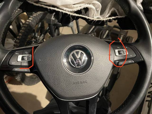

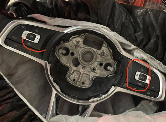

Am un Passat B8 din 2016 si am schimbat volanul cu care a venit (fara padele) cu unul R-line cu padele.
Padelele merg, dar exista diferente la butoane si nu mai pot sa activez ACC sau LIM.
Nu am nici o eroare pe VCDS.
Cel de sus este volanul R-line si cel de jos este volanul vechi. In partea din stanga, in loc de butonul Mode cum era original am un buton pt sistemele de asistenta (am doar Front Assist pe masina) care functioneaza.
Butonul care regleaza distanta la ACC daca il apas imi spune ACC Deactivated si nu face nimic
Iar butonul de sus cu O/I, daca il apas imi apare LIM in loc de kilometrajul masinii in bord, dar nu pot sa setez limita.
In dreapta am un buton VIEW care nu face nimic cand il apas.
Oare pot sa modific ceva prin codari sa functioneze ACC-ul sau trebuie sa caut alte butoane?
Multumesc,

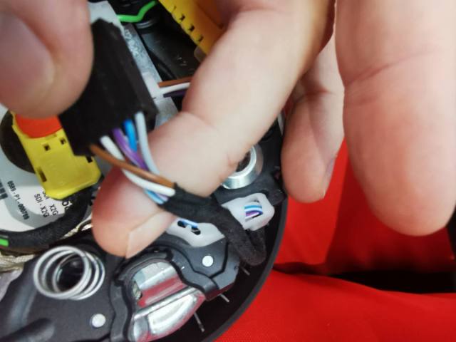

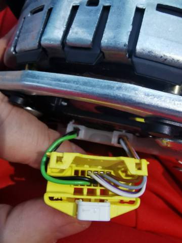

@Myaghiverifica cablajele de la airbag ul nou cu cele de la cel vechi. Sa ti intre aceleasi culori in mufa de la spira.
Eu cand am schimbat volanul,cand apasam pe acc claxona 🤪.
Tasta view nu face nimic

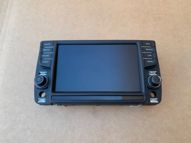

se pot schimba intre ele? ecranele originale sunt plug&play sau necesita codari ulterioare?
Da, se pot schimba
Apropo de intrebarea de mai sus. Pot schimba doar unitatea din torpedou cu una identica sau e nevoie sa schimb si displayul?
Va merge si AID-ul? E un MIB 2.
De ce sa o schimbi? Poti....dar trebuie rezolvat component protection,  altfel nu o sa mearga, plus adaptari, codari, etc
Am postat mai demult in alt topic. Am probleme cu Carplay, practic nu se poate folosi.
Ma gandeam ca poate gasesc o alta unitate dar fara sa schimb si display-ul.
