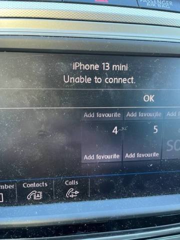

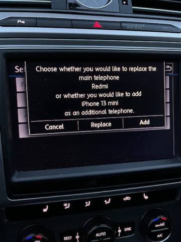

De ce nu merge sa dau add la al doilea telefon, doar replace?
Se poate face vreo codare sau modificare ca sa mearga?
Daca interfata nu ar suporta ma gandesc ca nu ar fi pus decat optiunea de replace.
Daca apesi butonul add, cel din dreapta, nu functioneaza ?
Nu, da eroare. O sa fac o poza si la eroarea respectiva.
Asta e eroarea la add. Cu replace merge fara probleme.

        Mda. Nu stiu ce sa zic, din moment ce la mine merge, cei drept cu 2 telefoane android. Pare o eroare de incompatibilitate (poate sunt versiuni diferite de bluetooth).
        Nu stiu daca ai incercat si varianta asta: prima data conectezi iphone-ul si apoi cel Redmi.
        Sau o alta varianta, sa incerci cu un alt telefon cu android, macar asa te apropii de problema.
        Succes !
