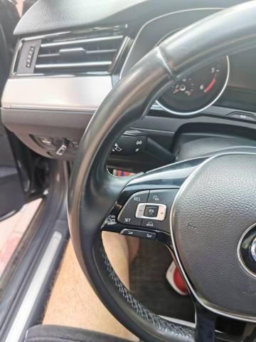

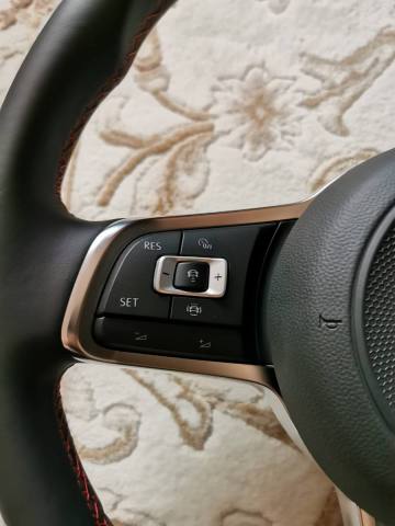

am facut retrofit la volanul de r line.
ideea e ca mi functioneaza toate comenzile mai putin cea de la acc,cand o apas claxoneaza.
am facut o scanare cu obd11 si am urmatoarele erori:
U112300 ACC
P056800 Engine
B114E96 Gateway
B114F96 Gateway
Poze cu volanul masinii si cel de rline
Ceva idei,sfaturi sa rezolv problema?

Cam greu...
Vezi daca poti transplanta comenzile originale pe volanul R. Fara trim...fireste. E incompatibilitate sw intre volane.
Nu se pot transplanta numai comenzile sau placile, intre cele doua modele...nu sunt compatibile,  dimensiuni si hardware diferit, etc.

am rezolvat problema cu ajutorul lui dumitru sabin,care m a ajutat cu sfaturi pt repinuirea a 2 cabluri din airbag.
