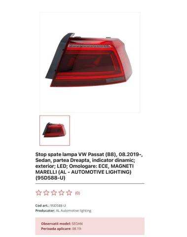

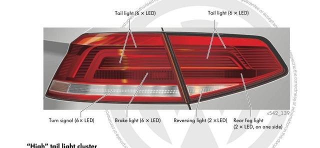

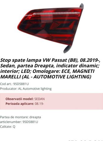

A mai schimbat cineva stopurile la passat B8 2016 cu modelul aftermarket ce le imita pe cele de B8.5 ?. Mi ar trebui o poza cu firele din mufe
Astea le -am luat si sunt foarte diferite de ce am eu.
Daca le replica pe cele originale dar sunt aftermarket,  e  mai complicat, trebuie modificat cablajul (nu doar pinii in mufa) si codari.
în urmă cu 8 ore, F l o r i n a scris:
Am nimerit firele , le am gasit dar la un moment cand am dat tensiune pt pozitie s-a aprins pozitia si a ramas aprinsa chiar daca am luat  tensiunea de pe el . S-a stins imediat ce am stins din buton luminile
No, la cele originale,  difera pinou, trebuie tras fir de la lampi exterior la cele de interior.....si codarile, pt a pastra intensitatea luminoasa corecta...altfel luminează prea tare, etc
Daca stii ce si cum poate vin sa le montezi tu Florin
Eu nu stiu ce codari ar trebui facute
Am tras firele de la frana, marsarier si semnalizare de la unele la celelalte. Trebuie doar sa vad daca asa cum le-am cablat acum primeste fiecare semnal unde trebuie. Zilele astea am sa probez sa vad ce grozavie am facut
Am probat lampile. Merg toate functiile pe ele mai putin ceata. Si s-a mai modificat ceva. Semnalizarile din dinamice au devenit normale. Probabil unul din firele care le am permutat facea cumva semnalul dinamic
Are cineva codari pt stopuri de B8.5 sau schema electrica la stopuri de b8.5 ? Am montat stopurile si merg toate functiile inclusiv semnal dinamic , dar cand e ceata aprinsa si apas frana , raman aprinse pozitiile si pana nu scot mufa din stop nu se mai sting
