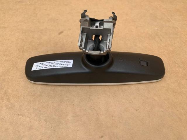

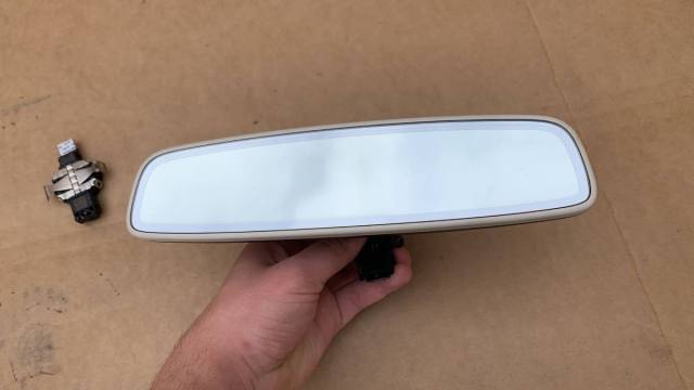

stie cineva ce codare trebuie facuta pentru retrofit la oglinda antiorbire ?
F l o r i n
Centrala? Oglinda + cablat.
Am cablat oglinda odata cu senzorul.
Oglinda am schimbat-o
In bcm nu stiu ce sa activez
Trebuie sa mearga, fara activare. Sa fie ledul verde la ea
Nu are nici un fel de led
F l o r i n
Si daca acoperi senzorul de pe fata (partea neagra a oglinzii) cu mana si bagi o lanterna pe partea cu oglinda,  nu se inchide la culoare?
Am probat aseara pe intuneric cu blitul de la tel si nu am observat nimic
Am sa incerc acum sa acopar senzorul si sa ii bag o lanterna . Sa vad
Merge. Se face verde inchis pe interior . Probabil nu mi -am dat seama aseara. Am si folie pe luneta 😉
F l o r i n
Ai vazut.... e ok.

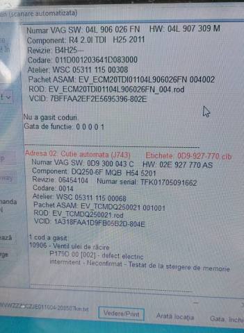

Salutare. Sunt proaspăt deținător de b8 fabricatie iunie 2017, motor 2000, 190 cai, dsg 6 trepte. La o mica scanare cu vcds îmi da următoarea eroare din poza. Am șters-o dar apare din nou. În bord nu am nici un martor aprins. Cutia schimba bine treptele, fără smucituri, sunete ciudate....
Modificat de mondialu86
Am uitat anul fabricatiei
