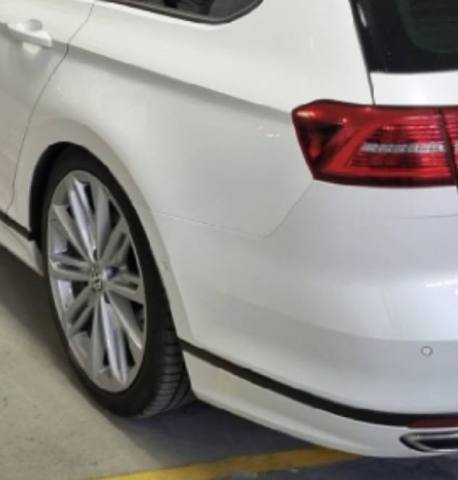

Pentru PLA e nevoie sa schimb senzorii de parcare de pe masina?
Am nevoie si de camera spate sau merge si fara?
Nu. Se adauga senzorii Pla,se cableaza,se schimba modulul parcare si se codeaza.
Se poate un pret estimativ pentru toata operatiunea (piese+manopera)?
Mai e nevoie și de butonul de activare din bord.
Pt senzori trebuie și suporții. Iar dacă e AllTrack suporții sunt diferiți.
Pe AliExpress se găsește kit complet dar trebuie sa stai atent sa se potrivească pe modelul tău.
https://a.aliexpress.com/_vlCmIH
F l o r i n
Buton, senzori, holderi senzori, cablaj, gaurit barile, codari, etc.
Vopsit senzori la culoare, s.a.m.d.

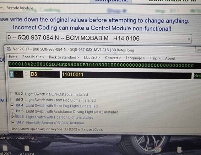

Ma poate ajuta cineva cu o codare ? Am montat parbrizul , senzor lumina, bloc lumini cu auto si dupa ce am bifat yes in codarea de mai sus , farurile raman aprinse pe timp de zi. Poate mai e ceva de bifat ?

Ai cumva eroare de buton lumini pe 09 centrala? Daca ai eroare, trage fir de la buton la BCM
Daca nu ai eroare, ai bifat light switch with ADL function?
Am tras 3 fire de la senzor direct in blocul de lumini. Le am urmarit pe schema si sunt comune si au si aceleasi culori. Singura codare care am facut o este ENG 141656- ENG 141992 ausenlicht_vebergreifend-LDS_mit_AFL
Butonul are 4 fire. Eu m-am legat la 3 dintre ele conform schemei. Unul e masa , unul sig plus si unul e cel care duce in Bcm
Eroare nu am. Am sa ma duc sa caut light switch with ADL sa ii dau yes ?

Da. Bifeaza/activeaza si acesta funcție. Daca masina este dupa 2017, gasesti acesta functie in 10 Adaptari. Daca e sub 2017 si ai long coding, acolo gasesti si bifezi
Este 2016 octombrie . Intru in adaptari ?
F l o r i n
Daca ai la long coding numai 00000000..... intra la 10 Adaptari, ca nu se face din codare, la modelul tau.
Daca ai codare pe Long conding, se face din bifa la long coding.
Ti-am atasat pt exemplificare,  ambele cazuri.
Mai exact un cod ? Sa ajung la randul respectiv ?
Am intrat la 10 la adaptari dar sunt foarte multe randuri
