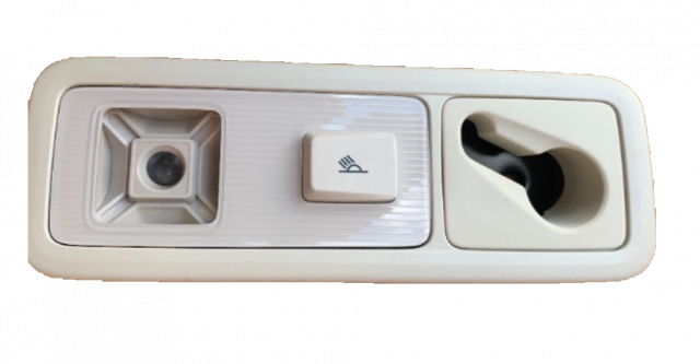

1. Am văzut ca exista pentru passat b8 estate posibilitatea de montare a unor lumini în partea din spate lângă mânerele de la plafon. Oare se pot monta plug&play sau e nevoie de prelungire cablaj de la lampa din plafon de pe mijloc?

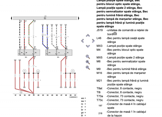

Salutare colegii…urmează sa montez camera flip aftermarket pe al meu Passat b8 berlina…ma poate ajuta un coleg sa îmi zică care este firul pt marșarier din mufa respectiva…Menționez ca sunt stopuri led…
Fir negru/albastru, pin 7. Dar nu stiu daca e corect sa te legi la firul de marsarier avand in vedere ca sunt leduri si sunt alimentate direct din BCM, zic, nu stiu.
Se leaga in BCM, T72a pin 64...daca imi aduc aminte acum...

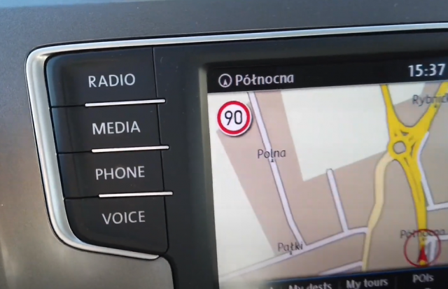

Am un Passat B8, din 2015, cu Active Info Display, fara Lane Assist si Road Sign Assist. Nu am camera aceea in parbriz.
Pe navigatie imi arata limitele de viteza, probabil pe baza datelor din baza de date, asa ca in poza de mai jos.
Pot face cumva sa imi apara acele limite de viteza si pe Active Info Display?
Modificat de -sorin-

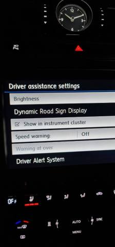

Clar se poate... La mine sunt... Da cu sapa prin meniuri... Posibil sa fie și funcție de tema care o alegi...
Am cautat, dar tot ce gasesc este legat de Road Sign Assist, ceea ce eu nu am..
Eu zic ca nu merge. Pe AID mie imi arata semnele citite de Road Sign Assist, ceea ce tu nu ai.
Și eu am sign assist, dar îmi arată viteza normal, iar când vede ceva pe strada se suprapune peste celălalt...
Parcă țin minte ca văzusem ceva pe la setări... Am uitat sa ma uit sa vad pe unde e...
Asta pentru ca ai camera in parbriz. El nu are și nici nu cred ca exista vreo setare sa ii arate in AID.

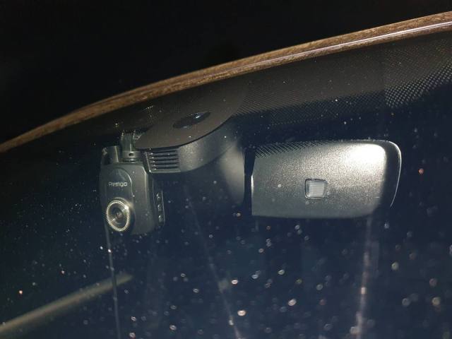

Ai camera in parbriz? Daca nu, ai nevoie de camera, parbriz, oglinda, cablaj si codari
Multumesc de raspuns, nu cred ca am camera, asa e la mine:
529315066_WhatsAppImage2022-04-27at9_30_56PM.thumb.jpeg.1e74c0ce761ee61483f183508e94a62c.jpeg
Am gasit in alte discutii pe forum codurile de la camera si alte componente, dar nu pentru Passat B8, puteti sa ma ajutati cu niste coduri ca sa stiu ce sa caut?

Pt lane assist, camera parbriz, parbriz, oglinda,  trimuri.... uite aici operatiunea executata https://www.instagram.com/p/CMNYLqlB0SM/?igshid=YmMyMTA2M2Y=
