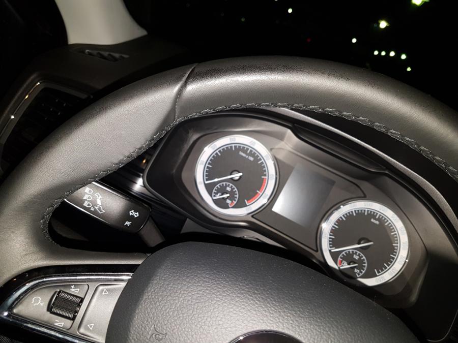

@stryder
Cum ai rezolvat cu pielea deteriorata in partea superioara a volanului?
@yanq am fost la service insa mi-au zis  sa revin cand se va toci pe  o suprafata mai mare. Aparent Porsche ar fi refuzat sa inlocuiasca volanul doar pentru atat. Mi s-a parut cam bullshit treaba, am plecat dezamagit de acolo. Intre timp s-a extins zona afectata si am vorbit la un atelier de detailing pt. a exclude varianta murdariei. Sper sa ajung la ei undeva saptamana viitoare, si, daca se va confirma depigmentarea prematura, ma voi duce din nou la service. Daca nici de data asta nu rezolv n-am alta solutie decat OPC.
Modificat de stryder
Cati km/ ore de functionare are acum masina?
Poti reveni cu o poza actuala?
La mine (11.000km) se vede uzura atat pe volan, cat si pe nuca schimbatorului.
De curiozitate, il aveti pe cel incalzit? Sa fie diferenta de calitate intre ele? Sau structural pielea este aceeasi indiferent daca este cel clasic, cel multifunctional sau cel incalzit?
@andrei0241 Masina are 9000 km.
@yanq fara incalzire la mine.
Cam asta e starea actuala. Sper totusi sa nu fie vorba de uzura prematura, mai vad pe parcurs ce si cum.
Desi nu am fratele urs, a mea Octavia, produsa tot anul trecut, prezinta urme de uzura exact ca in pozele tale; e volan multifunctional, fara incalzire.
:scratch: deci sa ma astept si eu?
Eu am fix 20.000km și nicio problema cu volanul. Este varianta încălzit.
Condus cu verigheta și mâini aspre :)
Nu l-am curățat niciodată cu nimic altceva decât apa
E clar, deteriorare volan incalzit vs. volan fara incalzire
Nu cred ca inseamna ca toate volanele fara incalzire se vor deteriora rapid, cel mai probabil a fost un anumit lot, daca se va dovedi ca problema e izolata
Din pacate varianta murdariei nu s-a confirmat. E clar acum ca e vorba de uzura prematura. Ma voi programa la service pt. solutionarea problemei pe garantie.
later edit: intreband si pe un forum dedicat Kodiaq din afara, am observat ca au inceput sa mai apara cazuri.
