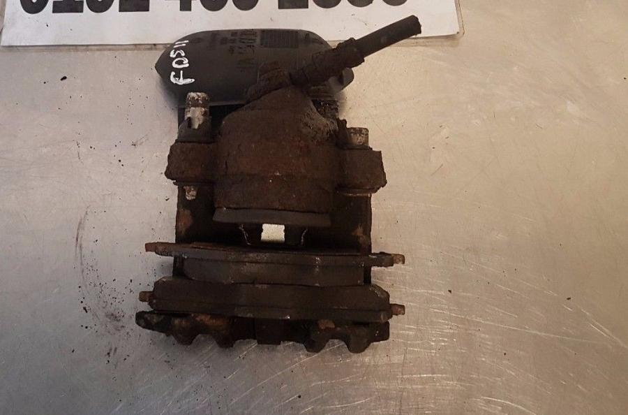

Am umblat la roata stanga fata si coroana este ok, senzorul este ok dar, am observat ca discul este slefuit doar circa 20 mm in partea exterioara pe o parte si pe alta. Cand mi sa rupt etrirerul am pus altul de la dezmembrari si placute noi. Etrierul care il am acum mi se pare ca e putin indoit de placutele calca foarte putin doar pe exterior. Franele sunt bune , doar ca daca merg cu orce viteza, sa spunem 40km/h si pun frana,iar daca roata stanga apuca sa se blocheze eu iau piciorul de pe frana dar , masina franeaza singura pana se opresc rotile , apoi se deblocheaza si pot continua.
Stie cineva care este diferenta intre aceste 2 etriere? Ma refer la prinderea pe suport etrier. La un etrier au gaurile de la bolturi simetrice iar la al doilea etrier au bolturile unu mai mic si unu mai mare. De ce?
