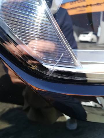

Am cautat pe internet dar fara succes un atelier care sa schimbe sticlele de far in Cluj Napoca. La un far (stanga) mi-a aparut si mie o crapatura iar condesul… parca nu mai e condens/abur, pur si simplu curge apa sioroaie pe interior. La celalalt (dreapta) am condens doar pe partea de semnalizare.

o romaneasca va zic legat de faruri crapate ... superglue :D pus o picatura pe crapatura si intinsa cu o scobitoare. Lasat sa se usuce si problem rezolved :D
Eu asa am procedat, in toamna lui 2024, am spalat masina desi afara ploua, burnita asa, dar trebuia spalata si unul din faruri care era crapat a facut condens. Am astupat crapatura cu superglue, scos protectiile de cauciuc din spate, scos becul si pus fehon pe viteza medie pe cald si lasat acolo vreo 10 minute. Pe o parte intra aer cald, pe alta iesea. Dupa care am lipit cu banda de vopsea pe mufa becului h7 3 pliculete de silica gel de la cutiile de pantofi. Nu am mai avut probleme.
