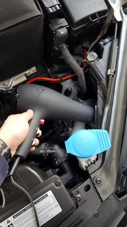

Am avut aceeasi problema, la Golf 6 si 7 si am rezolvat-o simplu. Desfacut capac far, 1-2 min aer cald cu uscatorul de par. => Happy
La Golf 6 nu a mai aparut nici dupa 2 ani.

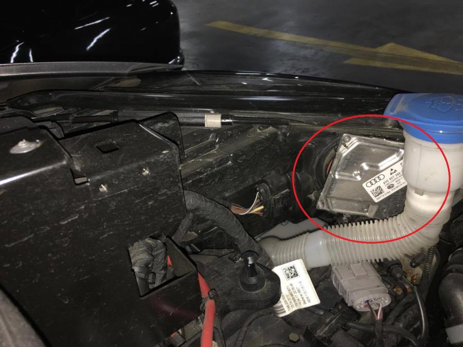

ba da. eu am vazut ca am capac. dar sper sa nu se abureasca..?
@gabinitu23 n-a gasit :biggrin:
Ne poti ajuta cu o poza cu ce ai gasit ? :)
Modificat de loghy
quote post anterior
Capac am, dar e sigilat ca o bomba atomica..
Nu cred sa fie diferit ce are el, sunt aceleasi faruri.

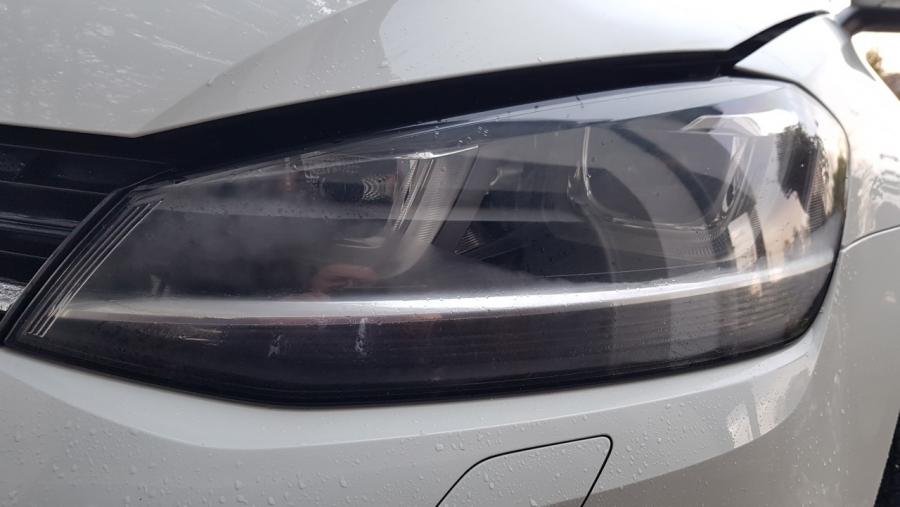

Salutare tuturor, vin si eu cu o problema, ( din cate am vazut, este des intalnita) am achizitionat un G7 de curand si are echipare cu faruri xenon, ambele lupe au umbre in interior ca si cum ar fi o ceata pe ele... Aveti idee, se pot desface  si curata, sau daca a fost vreo campanie la VW legata de asa ceva, masina e din 2014. Multumesc anticipat pentru raspunsuri.
