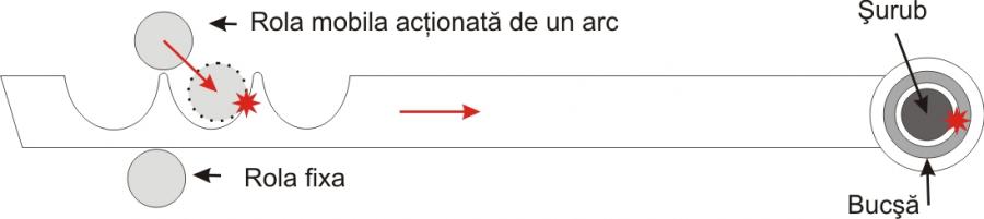

Aşa este. Din păcate nu mai găsesc pentru moment pozele pe care le-am făcut la schimbarea opritorului (s-a rupt arcul din interior, se pare că este boala lor). L-am înlocuit cu unul din dezmembrări şi am constatat că pocneşte. După ce l-am studiat puţin mi-am dat seama că pocniturile apar din cauza uzurii bucşei unde vine braţul prins în stâlp. Practic când coboară rola aia acţionată de arc loveşte în braţul opritorului (este un arc foarte puternic acolo) şi dacă există un joc cât de mic între şurub şi bucşă... pocneşte.
Am făcut un desen ca să-ţi dai mai bine seama

Remediul a fost nişte varnish termocontractil pus pe şurub (am avut de două dimensiuni şi am pus două straturi unul peste altul) şi nişte vaselină cu teflon . Văd că după mai bine de un an ţine şmecheria (maşina este folosită zilnic)

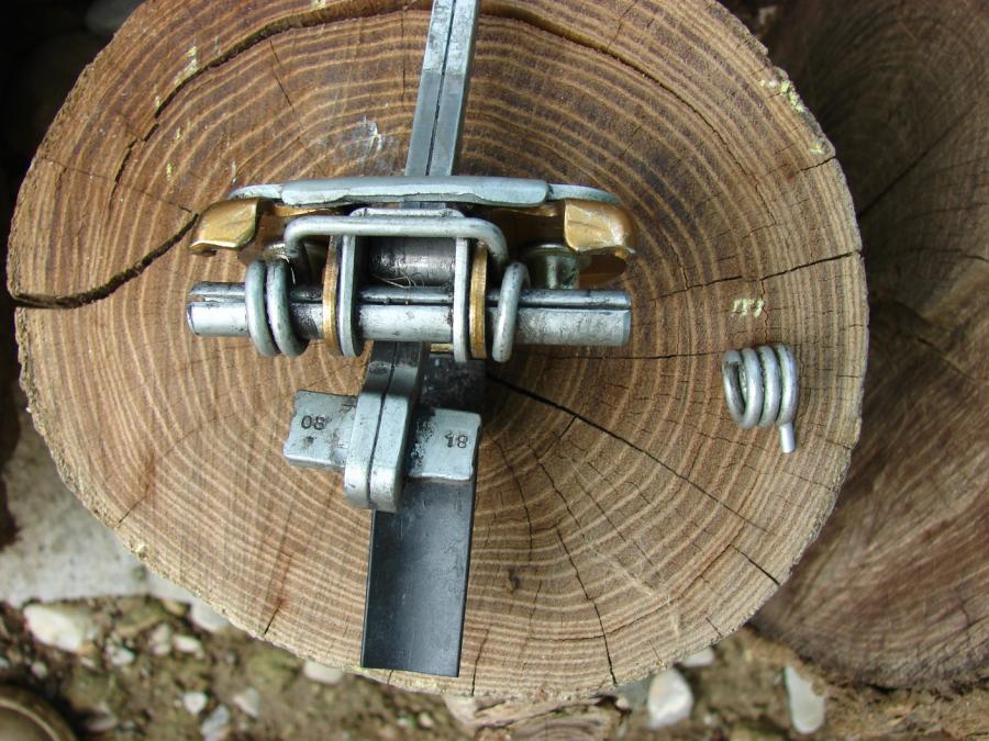

Cam aşa arată opritorul faultat (practic se rupe arcul, mai întâi într-o parte, apoi în cealaltă)

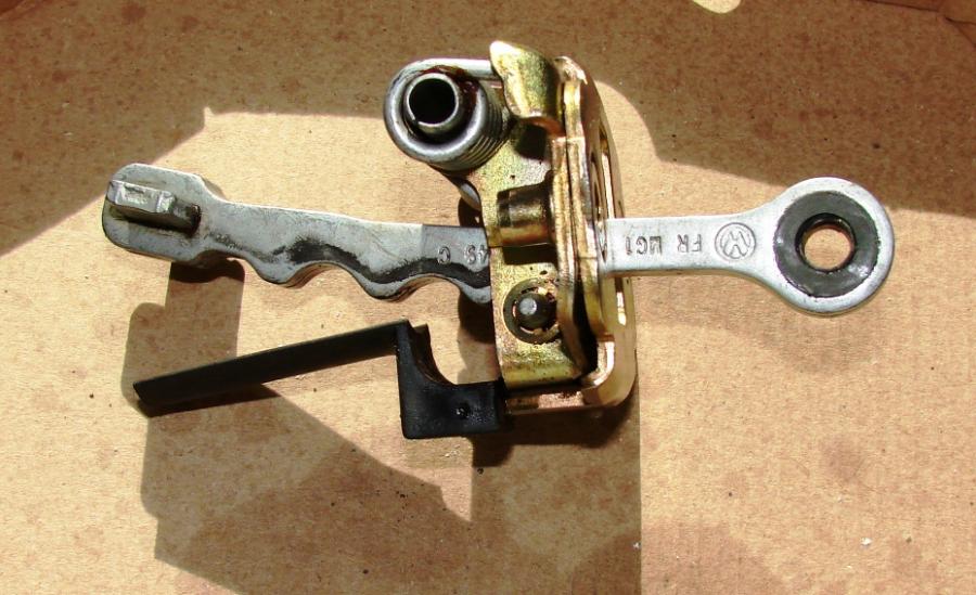

Aşa arată "noul" opritor luat din dezmembrări

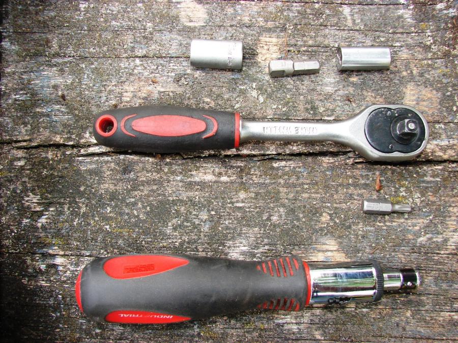

Scule necesare
Plus o bucată din nelipsita sârmă (o să vedeţi de ce)

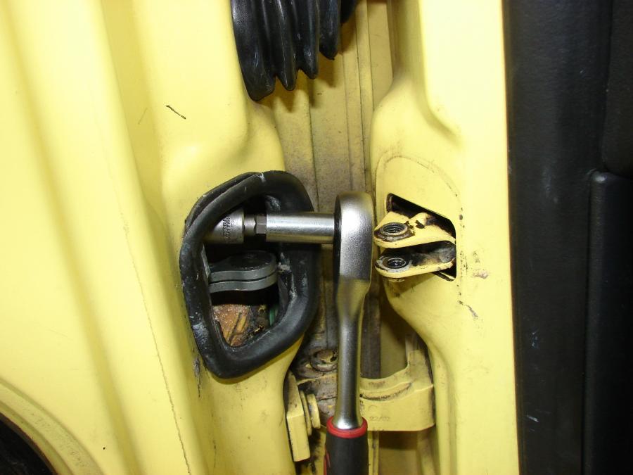

Mai întâi se demontează panoul din partea de jos (opritorul se scoate prin interiorul portierei). Detalii despre asta în ACEST topic

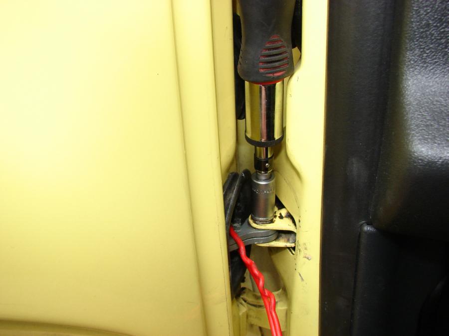

Se demontează şurubul care ţine opritorul de stâlp
Se demontează cele două şuruburi cu care este fixat opritorul în portieră

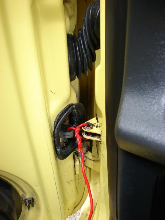

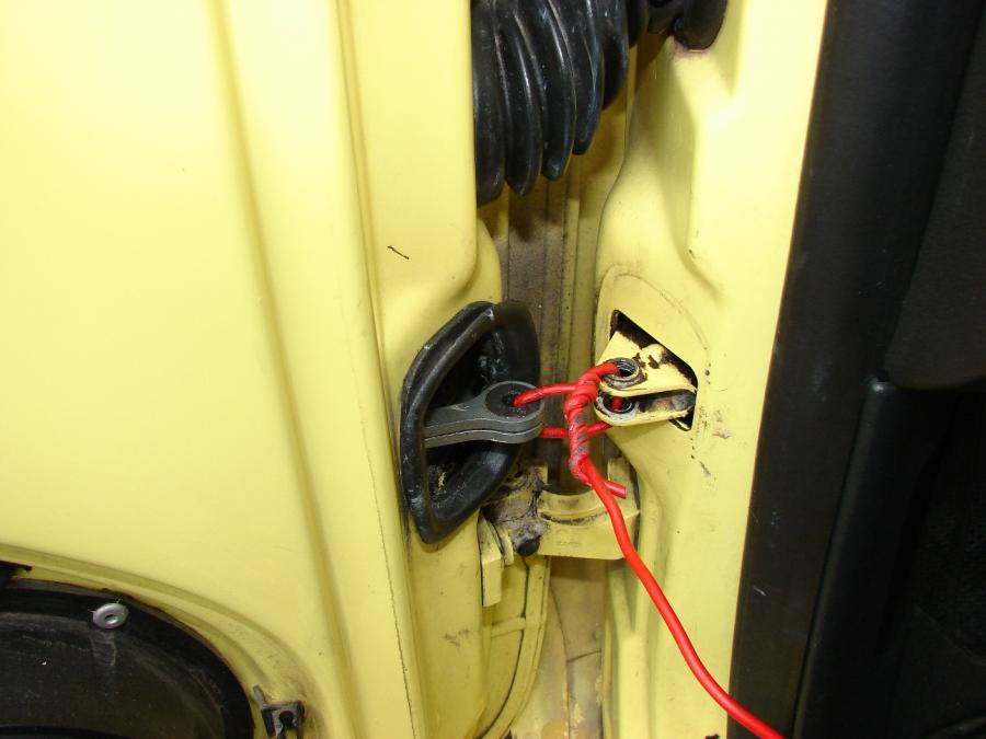

Montarea în sens invers, doar că atunci când opritorul vine cu tija în poziţia în care mi-a venit mie nu veţi putea monta tija în stâlp fără să o trageţi afară, pentru asta este nevoie de bucata de sârmă :)

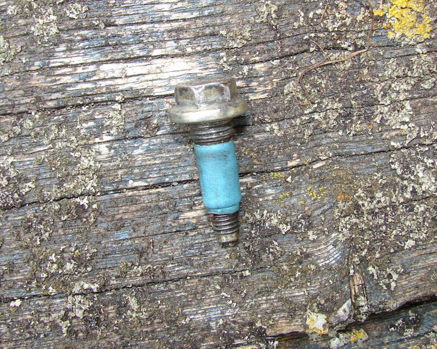

Pentru cei cărora le pocnesc portierele la închidere/deschidere, cauza o reprezintă uzura bucşei prin care vine şurubul de fixare în stâlp (am explicat AICI care este fenomenul).
Pentru remediere, eu am făcut o improvizaţie care ţine şi acum după mai bine de doi ani

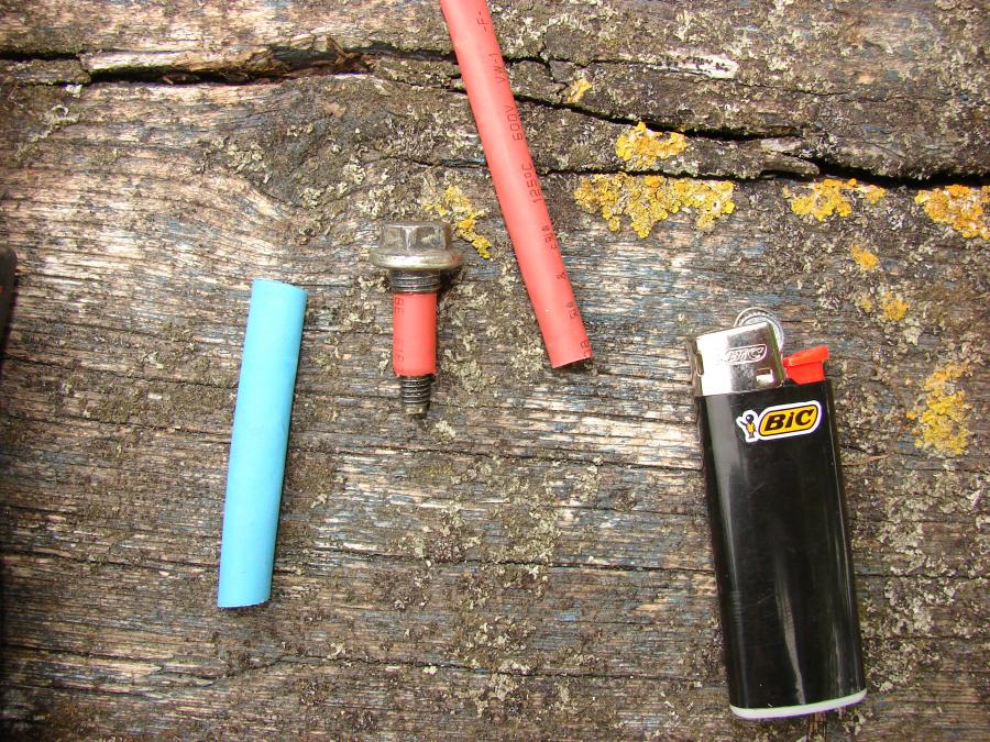

Aveţi nevoie de două bucăţi mici de varnish termocontractil şi o brichetă
Rezultatul final
Se unge cu vaselină cu teflon sau alta de care aveţi la îndemână şi se montează şurubul.
