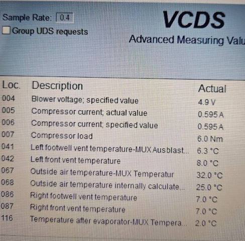

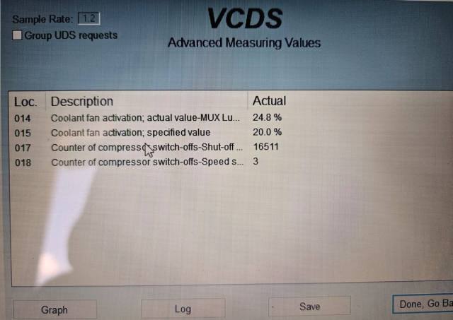

Revin cu masuratorile (am pus mai multe in caz ca ajuta). AC setat pe L0, treapta 3.
Valoarea de la Blower Voltage se modifica daca incrementam viteza aerului, deci cred ca ala e ok.
Valoarea de la Compressor Load la fel s-a modificat de la 2Nm la 3Nm.
Se pare ca de data asta au pornit ambele ventiloare, dar cu un delay de vreun minut dupa ce am dat drumul la clima.
Ce e ciudat insa, e ca pe partea dreapta, aerul e o idee mai rece decat pe partea stanga, nu insa cum ar trebui sa fie atunci cand ai AC pornit totusi.

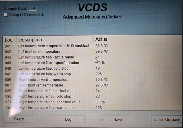

Aceeasi problema o am si iarna, unde temperatura pe partea dreapta e mult mai scazuta comparativ cu stanga. (las mai jos linkul de la masuratorile de atunci). Pentru problema cu caldura nu am gasit alta varianta decat sa schimb caloriferul, pe care l-am comandat dar inca nu am avut timp sa il montez.
Postez mai jos si valorile cu temperaturile de acum cu AC pornit

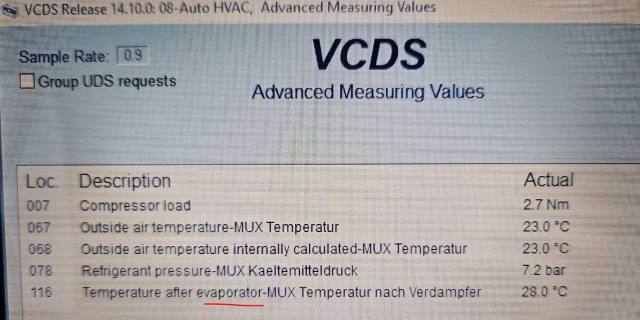

Cuplu mic. CAt e temperatuta pe vaporizator ?

@Al Bundyasta e singura pe care am gasit-o pe HVAC cu privire la temperatura dupa vaporizator, nu stiu insa daca e cea buna.

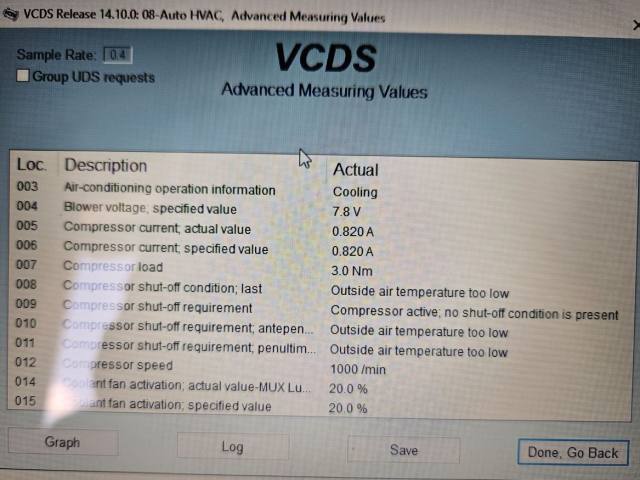

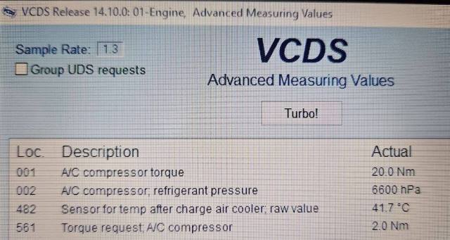

Mai pun si urmatoarele de pe Engine daca ajuta cu ceva

Cat despre faptul ca pe partea dreapta aerul e mai rece, atat pe AC cat si iarna cand trebuie sa bage caldura, ar avea vreo legatura cu aceasta electrovalva sau ar trebui sa verific altceva?
F l o r i n
Trebuie sa verifici servomotorul aferent, de pe partea dreapta, v159

Am fost la o constatare la un service in Sibiu, si normal primul pas a fost sa vada daca am sau nu freon.
In timp ce pregatea aparatul, i-am aratat valorile de pe VCDS postate anterior pe acest forum, iar la o scurta privire -> "Aaa, e clar, compresor mort, trebuie schimbat, nici nu are rost sa mai bagam freon, platesti degeaba" -> asta din cauza ca acel cuplu de 2Nm i se parea foarte mic la o presiune de 6bar pe instalatia de freon, si ca ar fi trebuit sa fie in jur de 12-15Nm.
Anyway, pana la urma daca tot l-am deranjat, i-am spus sa verifice si freonul. Aveam doar 75 de grame in instalatie, a facut tot procesul, a bagat 600, si surpriza -> primesc racoare, pe toate gurile de ventilatie la fel de rece.
Dupa ce a terminat cu procesul de refill, am pornit masina, AC-ul, s-a mai uitat la vreo 2-3 lucruri pe aparatul ala si concluzia a fost ca compresorul merge 😄.
Postez mai jos si valorile pe care le am acum dupa "reparatie", pe LO.
E in grafic sau?
F l o r i n
Este mai ok acum, valoarea tot e mica pe cuplu, dar nici nu e f cald afara
Nu stiu cum aveai doar 75 grame si 6,6 Bari presiune.
