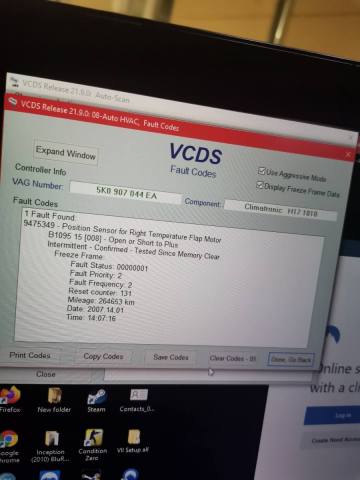

Salut, am acesta eroare, am observat ca pe partea dreapta nu mai baga caldura fata și picioare, baga doar aer rece
...si daca tot nu baga..si caloriferul. Oricum, pana nu schimbi servomotor v159, asa cum ti-a recomandat si bundy, nu poti stii exact daca ai probleme si la calorifer.
Cu vcds ul, pe 08 AutoHvac, in blocurile de masina, poti verifica daca V159 lucreza sau nu. Cu eroarea ta, sigur nu lucreaza.

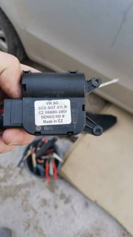

Problema rezolvata, am schimbat motorașul am șters eroarea și totul merge bine.

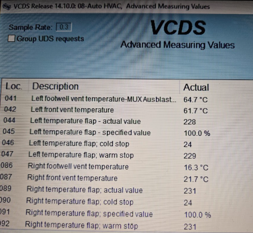

In Advanced Measures pe HVAC, am urmatoarele valori, unde se vede clar diferenta dintre left front (61 grade) vs right front (21 grade).
Credeti ca ar mai fi altceva ce pot verifica sau sa trec direct la inlocuirea caloriferului de caldura?
Mersi.
Daca servomotoarele lucreaza, senzorii vad ca da, atunci caloriferul este de vina

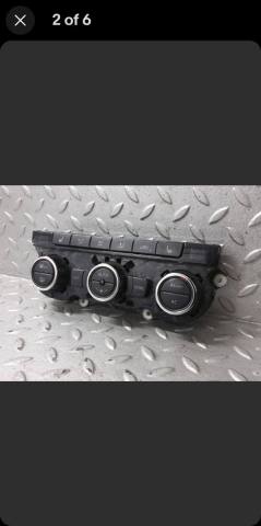

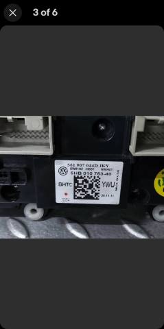

Salut! Vreau sa cumpar un panou comanda climatronic care provine de pe un Passat de America si nu stiu daca este compatibil cu Passatul meu(B7,an 2012). Va atasez 2 poze si va rog sa ma ajuati cu niste pareri! Nu vreau sa dau banii degeaba pe el. Multumesc!
Cosmin, e cam la risc.... codul 5HB 010 763-40 s-a pus pe cele din SUA, cum ai scris si tu....iar acestea au o platforma diferita vs cele de Europa. Mai bine cauti un model european, ca sa nu ai surprize
