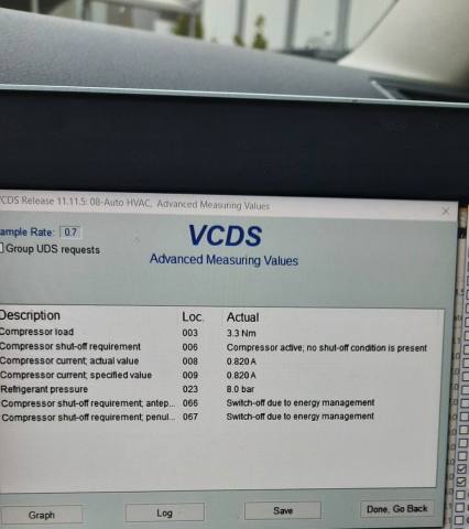

AC-ul nu imi merge tot timpul, imi merge in majoritatea cazurilor la drum intins dupa ce trec de 2000rpm sau chiar si prin oras dar doar pe trepte mici de putere(2,3) si mai sunt unele cazuri in care de la prima pornire imi merge AC.
Am schimbat radiatorul ca imi pierdea freon si de atunci nu mai pierde. Nu apare nicio eroare pe vcds.
Ce sfaturi imi puteti da? Multumesc!
Verifica in blocurile de masura,  daca opreste compresorul si cine, comanda electrovalva,  ce cuplu ai pe compresor, etc.

Dupa schimbare baterie nu mai baga aer rece.
B7 2011, CFFB cu webasto. Am mers o perioada cu bateria de la webasto "moarta" si asa am aflat ca, clima/ ventilatoarele nu merg fara acea baterie.
Inca  nu am verificat suruburile de la fulie.
Mai jos ce a iesit la test.
Multumesc pentru alte idei/informatii.
verifica.... daca e ok, atunci inlocuita electrovalva compresor

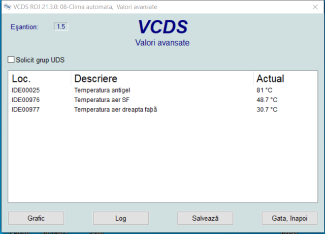

1. calorifer infundat - a fost deja inlocuit - problema caldura rezolvata.
2. termostat defect - nu am inteles exact procesul, ceva legat de 70 grade, vizibil doar cu VCDS, chiar daca bordul indica permanent 90 grade, temperatura antigel aparent ok, temperatura ulei aparent ok.
Incerc sa ma documentez si sa monitorizez cumva comportamentul termostatului.
Intretimp, multumesc @F l o r i n
Rutina zilnica: 3km oras + 15 km autostrada.
Atunci cand aveam caloriferul infudat: - conform indicatorului din bord apa urca la 90 grade aproxx dupa 3-5 km si ramanea constanta.
Cu calorifer nou: - conform indicatorului din bord apa urca la 90 grade approx dupa 10km. Pana aici pare logic tinand cond de circuitul lichidului si caldura faina din habitaclu.
Ceea ce am observat acum este ca, dupa cei 15 km de autostrada + 3 km in oras, in acei 3 km, in care predomina  deplasarea din ambreiaj si mersul la ralanti, apa tinde sa scada o unitate, poate chiar doua. Tot conform indicatorului, pragul minim al uleului a fost de 82 grade. Indata ce am folosit acceleratia, atat temperatura uleuiui cat si a apei au inceput sa creasca.
Intrebarea mea este: De ce repere ma pot folosi pentru a vedea daca am probleme cu termostatul?

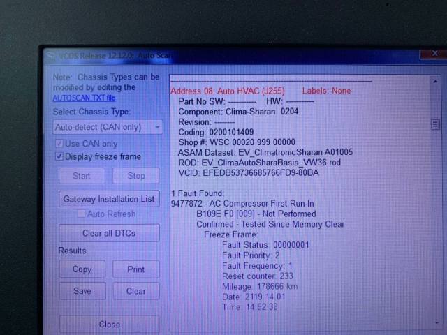

Salutare tuturor. Am si eu o problema de aproximativ o saptamana cu AC-ul.Cand apas butonul de AC de la climatronic, martorul galben care confirma pornirea lui nu se aprinde. Pe ecranul de la radio imi arata on/off dupa caz dar la o scanare cu vcds imi apare eroarea pe care am atasat-o. Sa fie dus compresorul ?
