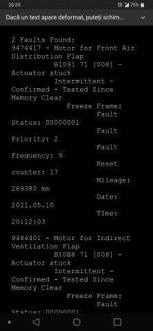

Salut! Revin si eu cu o problema observata ieri,si anume: daca dau pe Low si dau drumu la ac,pe partea dr am flux de aer ceva mai mare si mai rece iar pe partea st am aerul mai caldut si fluxul mai slabut fata de dr. Este vorba despre un Passat B7 din 2013,cu climatronic modelul nou(generatia a3a,cu displayurile alb/negre). Am gasit 2 erori pe climatronic,le-am sters si nu au reaparut imediat. Va atasez eroarea cu motorasele si v-as ruga sa ma ajutati la identificarea lor,ptr ca vreau sa le schimb. Multumesc!Screenshot_20210522-203548.thumb.png.23c0b540dd3ef1c9c7c7ad043b8d562b.png
F l o r i n
Au legatura cu fluxul de aer
Banuiesc ca sunt motorasele celelalte 2 de deasupra celui de aer cald/rece,de pe partea st.,nu?
F l o r i n
Nu vreau sa fiu hazos,dar pe ala trebuie sa-l schimb? Multumesc!
F l o r i n
Nu, e o poza de pe net, sa vezi amplasarea lor.
Verifica intai v70
Cica codurile alea care incep cu Bxxxx sunt codurile motoraselor(B1091 si B10B8),dar nu stiu care sunt in practica.
Ptr clapetele de la mijlocul bordului,exista doar un motoras care le deschide? Daca da,nu-mi explic de ce pe partea st a bordului sufla mai incet si mai caldut fata de partea dr.

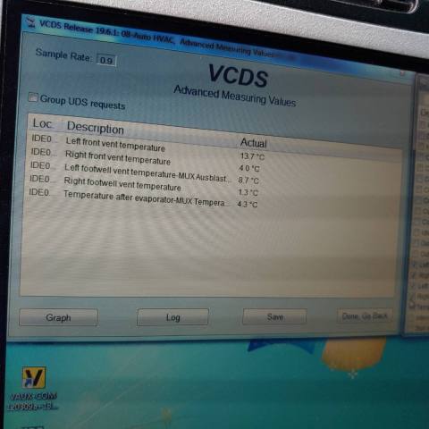

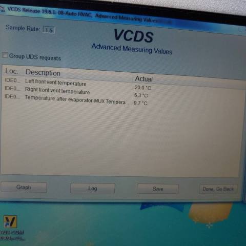

De ce apar diferentele alea de temperatura? Sa fie cu buba si motorasul de cald/rece? Coboara si temperatura pe partea st pana la urma,dar nu ca pe pe partea dr. Este o diferenta de cateva grade(vreo 4...5 grade).20210525_142222.thumb.jpg.b472245c54b66c631a6c50978b08eca1.jpg
F l o r i n
Servomotor cu probleme.  Încearcă setare de baza
Le-am facut calibrarea din butoanele climatronicului,nu cu VCDS. Ma mai "joc" maine si cu VCDS.
Revin cu lamuriri asupra problemei mele:problema cu fluxul de aer vine de la motorasul care comuta aerul la grilele centrale iar pe partea de diferenta de temperatura intre st si dr.,inclin sa cred ca motorasul de pe st nu-si face cursa complet. Am facut adaptarea servomotoarelor si problema persista.
