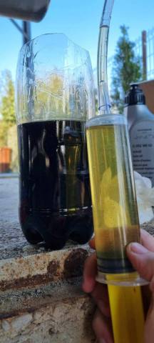

Am ajuns la Brasov .si in 2 ore am plecat de acolo cu diferentialul față inlocuit. Super profesionisti băietii .
Asa arata uleiul din grupul fata dupa 248 mii km. Uleiul din grupul spate si caseta de transfer era la fel.
Am folosit ulei G 052 145 S2 pt grup fata si spate, (850 ml fata si un litru pt spate) iar pt caseta de transfer G 052 536 A2 (800-850 ml).
Bușoanele față și spate le-am refolosit fără probleme, le-am schimbat doar pe cele de la caseta de transfer deoarece vin cu pasta de blocare. Acestea din urma mare atenție cand le strangeti, deoarece daca nu sunt stranse la 17nm cat scrie in carte pot crapa carcasa cutiei de transfer si sa vezi atunci distractie 🤑
Totodata am scapat 99% din vibratia ce o aveam atunci cand viram la maxim si acceleram putin.
Cum adica - dupa 248.000 km ?
E prima data cand e schimbat sau cum ?
Expand
Exact la fel va arata dupa 5000 km , negru .

Da cred ca e prima data cand a fost schimbat, nu am masina de mult timp, dar la cum arata sigur nu a mai fost schimbat.
Nici la ATV nu am uleiul din grupuri asa negru nici dupa 1000 km.... iar ATV-ul il rup pe dealuri, cu Touaregul merg doar pe sosea.....
Asta inseamna ca mai necesita minim o inlocuire .
Eu ,la cutia de transfer ,dupa a4a inlocuire (la interval de 1-2000 km ) am reusit sa-l dau jos curat .
Interesant, doar ca ar trebui sa fac aceste operatiuni de flush cu un ulei ceva mai ieftin, de producator macar, deoarece cele 3 sticle de ulei OEM m-au costat 700 lei 🤕

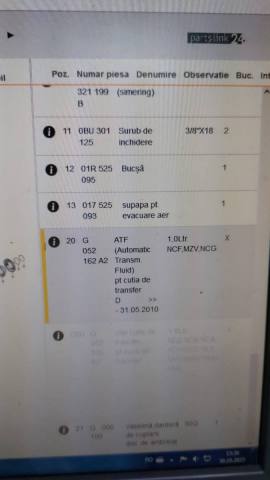

Ce tip de ulei trebuie pus în cutia de transfer? 75w sau ATF? Se contrazic dealerul de piese cu mecanicul și nu mai înțeleg nimic.
  On 24.10.2023 at 3:54, Mihai_c a scris:
Expand
Asta:
G 052 536 A2
După seria de sasiu la piese auto îmi da ATF  pt cutia de viteze.... De asta întreb ce este ATF sau W75
ATF este prescurtarea de la Automatic Transmission Fluid adica ulei pentru cutia de viteze sau diferential  W75 inseamna cat de bine Isi pastreaza grosimea la temperaturi joase cu cat cifrele dupa W sunt mai scazute cu atat uleiul circula mai bine la temperaturi scazute. Dupa cum a spus un coleg mai sus uleiul motor diferential sau cutie se ia in functie de specificatiile producatorului masini respectiv serie sasiu nu putem pune ulei dupa ureche.Posteaza seria de sasiu si o sa incerc sa te ajut sa alegi uleiul portivit
Modificat de stefantrust
Expand
La descriere, gasesti exact codul uleiului ce se pune in cutia de transfer. Si neaparat original. E vorba de 1litru de ulei.
