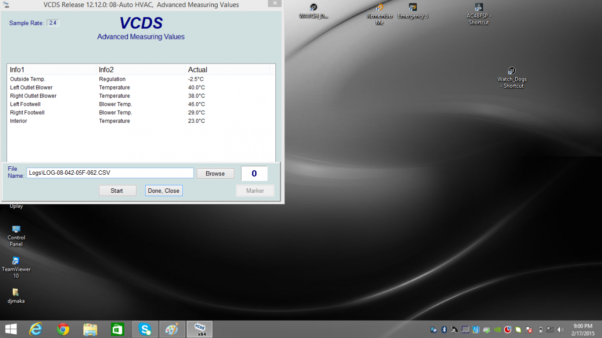

Se pare ca a inceput si la mine climatronicu sa faca figuri .Stanga cald si dreapta rece-caldut.Am tot facut basic settings la flapsuri si nici o schimbare.Erori pe modul nu am.
SI la picioare si spre parbriz baga rece in partea dreapta.
Atasate is pozele facute ambele 22grade stanga si 22 grade dreapta.Calorifer sau motoras dus?
prima e la rece si urmatoarele pe masura ce se incalzea motorul.

aceeasi problema am avuto si eu si am rezolvato singur.Problema era caloriferul probabil putin infundat am batut cu un ciocanel in cele 2 tevi care intra in el si si-a dat drumul,acuma merge caldura.

Calorifer partial infundat.
