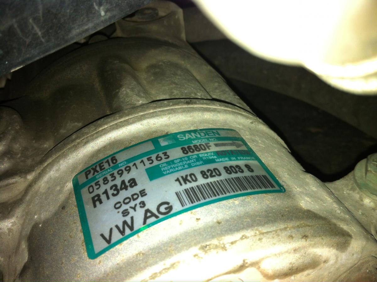

Am pus Vemo Vierol cod V15-77-1014 pentru compresor SANDEN PXE16-8680   1K0820803S .Pret 289 ron

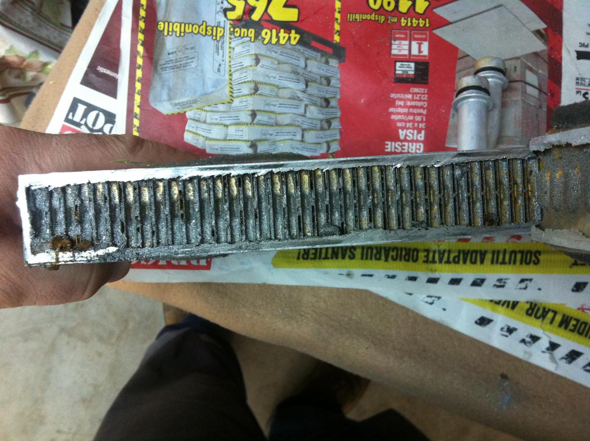

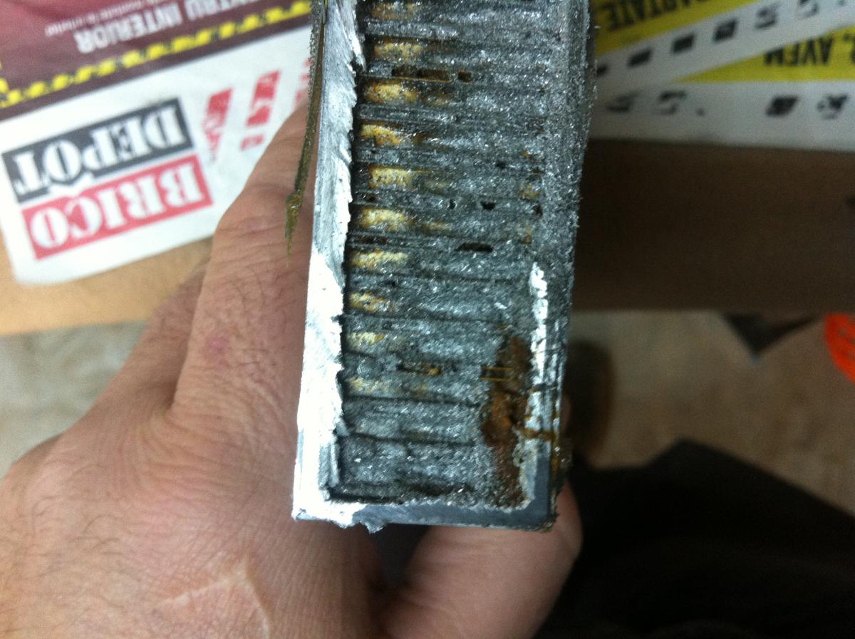

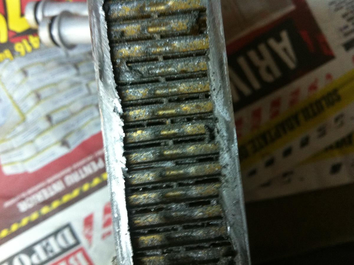

Si pozele cu caloriferul de pe G6 2011.
post-1788-0-38027800-1419695759_thumb.jp
post-1788-0-79720000-1419695760_thumb.jp
post-1788-0-28906200-1419695762_thumb.jp
post-1788-0-75672900-1419695763_thumb.jp
post-1788-0-22758400-1419695765_thumb.jp
post-1788-0-77799000-1419695766_thumb.jp
