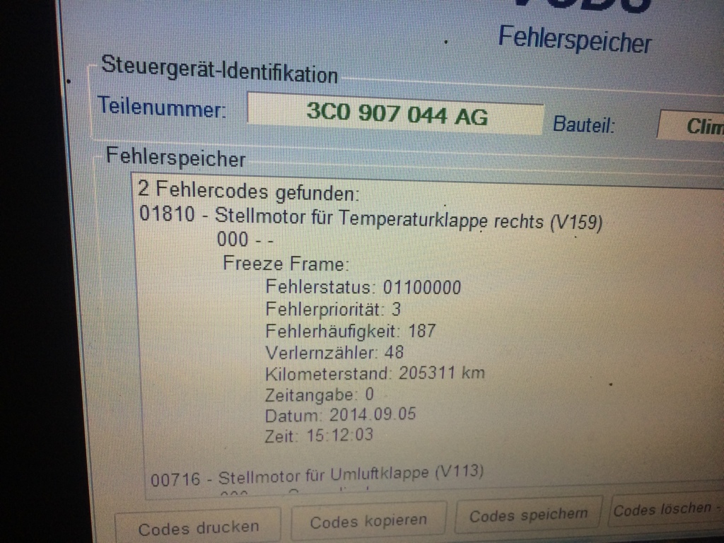

post-142056-14185491668494_thumb.jpg ma poate ajuta cineva cu eroarea AStA ce motoras trebuie schimbat ? Ms
Poti sa imi dai un Nr de piesa ms Mult
1k0 907 511Q
AStA e ? Si trebuie si 1k0898002C
