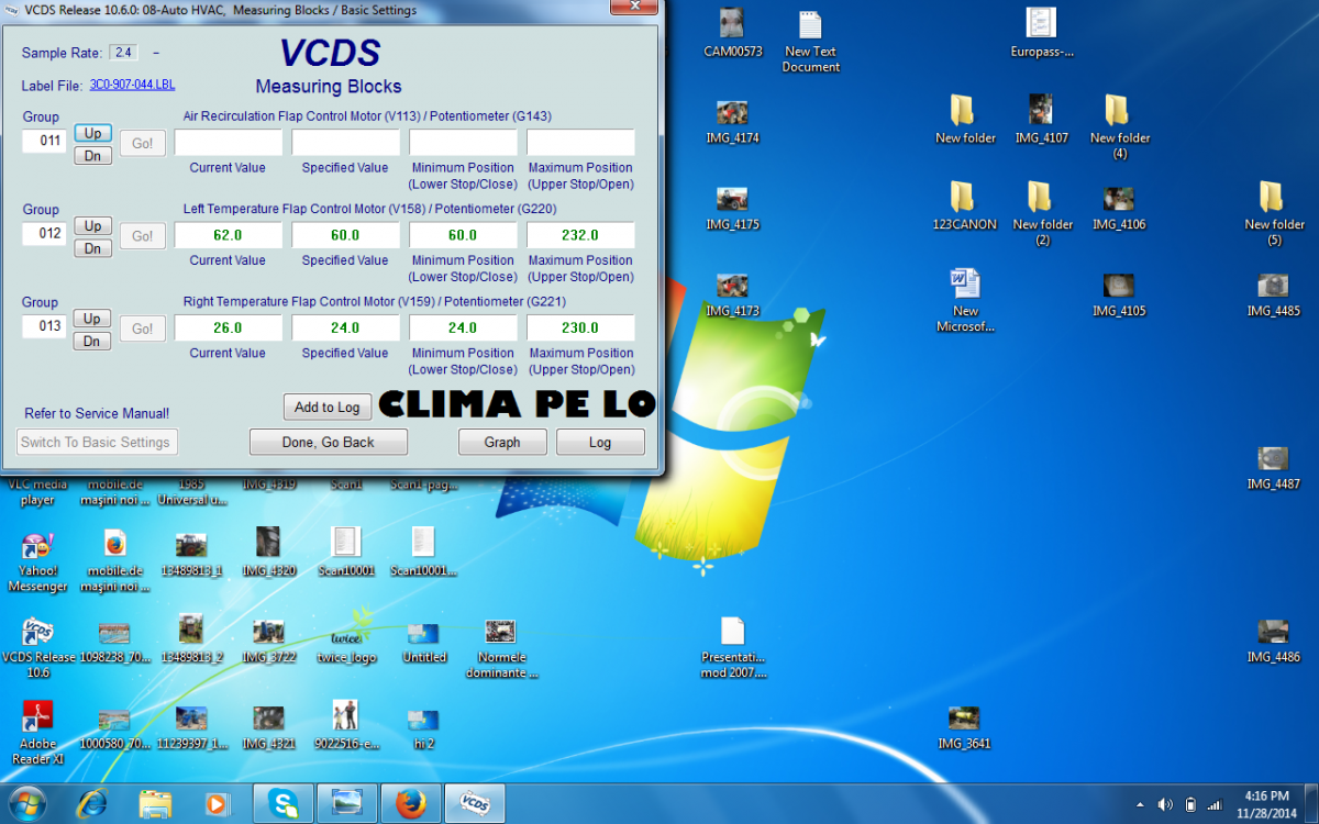

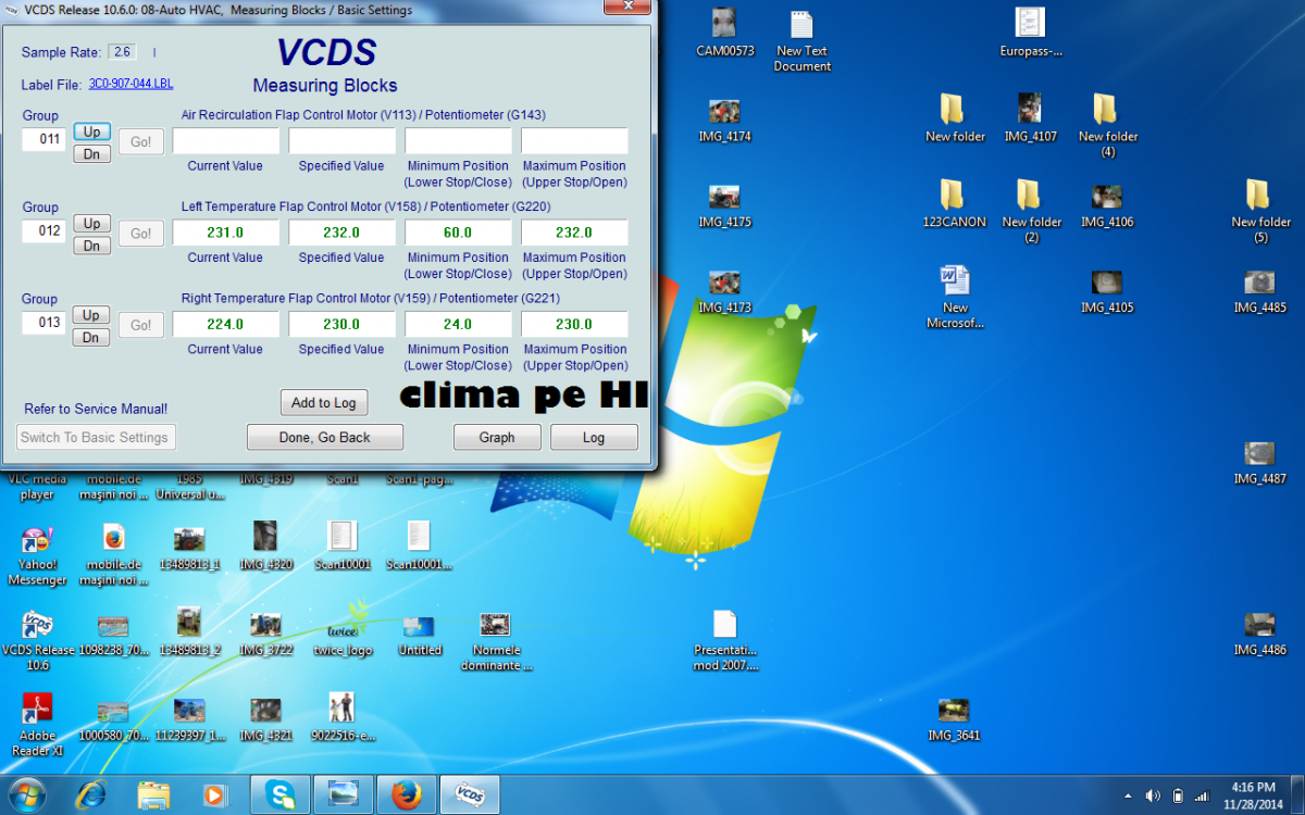

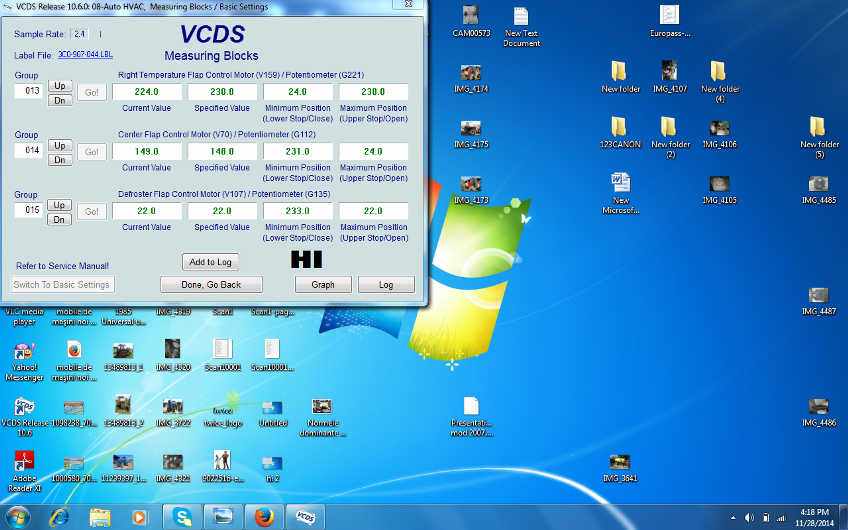

Crisri  trebuie sa faci masuratori in blocuri: uite mai jos cum am facut eu, la mine sunt OK, dar tot nu am caldura, 90% caloriferul e problema..
Pentru V159 dreapta si V158 stanga am facut la fel testul in blocurile de masura ( la fel ducand de la LOW la HI)( nu am reusit sa atasez poze :( :
V159 ( right)
cu pozitia pe LOW afiseaza:
Right temperature: 16 ; Specified value:16
 ducand  temp spre HI afiseaza:
Right temperature: 229; Specified value:229;. Mentionez ca valorile cresc liniar in timp ce cresti temperatura de pe rotita din dreapta.

Deci in concluzie servomotorasele functioneaza, inclusiv se aude zgomot cand se testeaza fiecare, Plus ca nu am eroare pe climatronic decat cea de mai sus pe V107, dar si aia pare ca dupa ce o sterg si pornesc clima iar apare, dar am facut test si pt ea si la fel valoriile cresc liniar.
