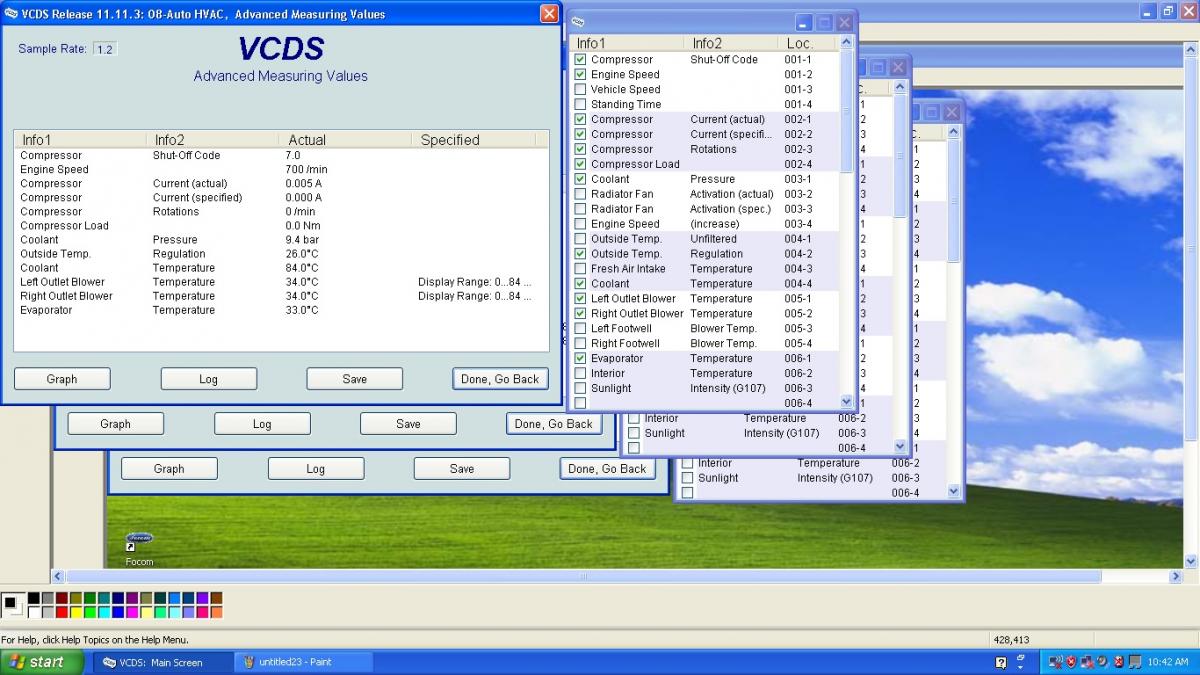

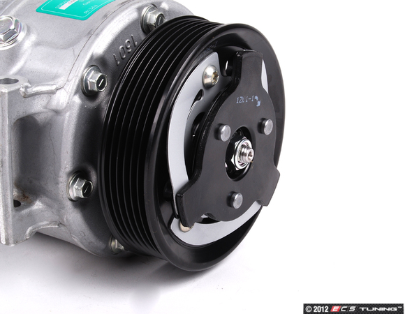

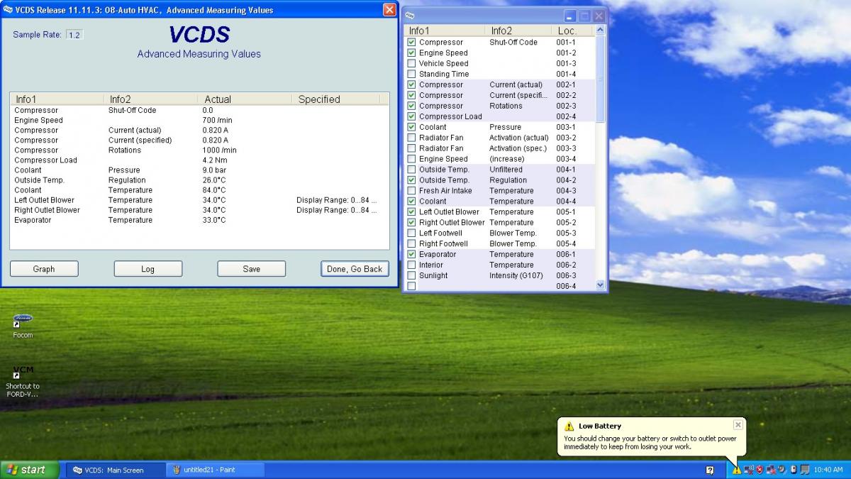

Se pare ca axul se invarte. (compresorul arata ca cel din poza) Am reusit sa fac astazi alte teste. Din cate am observant presiunea nu se modifica deloc atunci cand pornesc aerul. De asemenea inainte de a avea aceasta problema la relanti consumul fara aer era in jur de 0.5  si 0.7 cu aer. Acum chiar daca il cuplez consumul ramane la 0.5. Atasez poze cu vag com cu clima pornita si cu ea oprita.
Daca este electrovalva se poate prelua de pe compresorul vechi(ZEXEL)?

Nu se potrivesc și chiar dacă s-ar fi potrivit, nu era o mișcare prea înțeleaptă. Presupun că cel vechi s-a dus mecanic, așadar a lăsat o grămadă de șpan în instalație. Vrei să-l aduci cu electrovalva?
Una nouă, AM, costa până în 300 lei.
