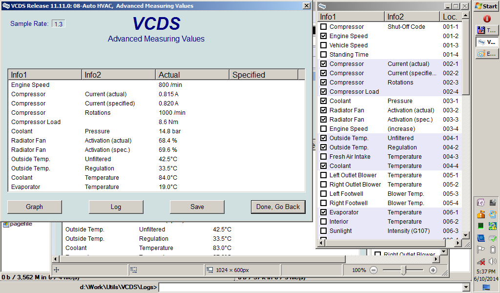

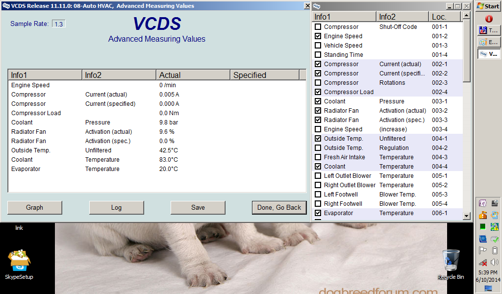

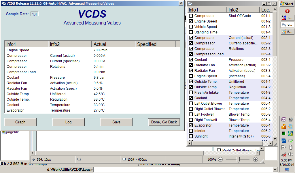

Salutare, am si eu o problema (cu clima) la passat-ul din semnatura:
Ventilatorul, cel mic - din ansamblul de la radiator, merge incontinuu (clima oprita/pornita; motor oprit/pornit) - ii scot siguranta de la panoul de langa baterie ca sa il opresc.
Altfel climatronicul functioneaza normal, ventilatorul cel mare porneste si se opreste odata cu clima, baga aer rece. etc - evident atunci cand siguranta este pusa.
Am facut un scan si nimic pe canalul HVAC.
Am salvat masuratori in urmatoarele 3 situatii:
1) motor pornit - clima pornita:
post-119528-0-14480800-1402415474_thumb.
2) motor pornit - clma oprita:
post-119528-0-25338500-1402415492_thumb.
3) motor oprit
post-119528-0-16407700-1402415506_thumb.
De la ce sa fie? Ceva senzor, modulul j293 (asta cred ca il am eu) ?

marghi - in ventilatorul mare, ai controlerul care gestioneaza si functionarea ventilatorului mic.... problema de acolo poate sa fie.
Merci de raspuns Florin.
Asa cred si eu, ca este de la modulul de control al ventilatoarelor (J293 - cred ca este) - daca ar fi un sensor atunci amandoua ventilatoare ar functional defectuos.
