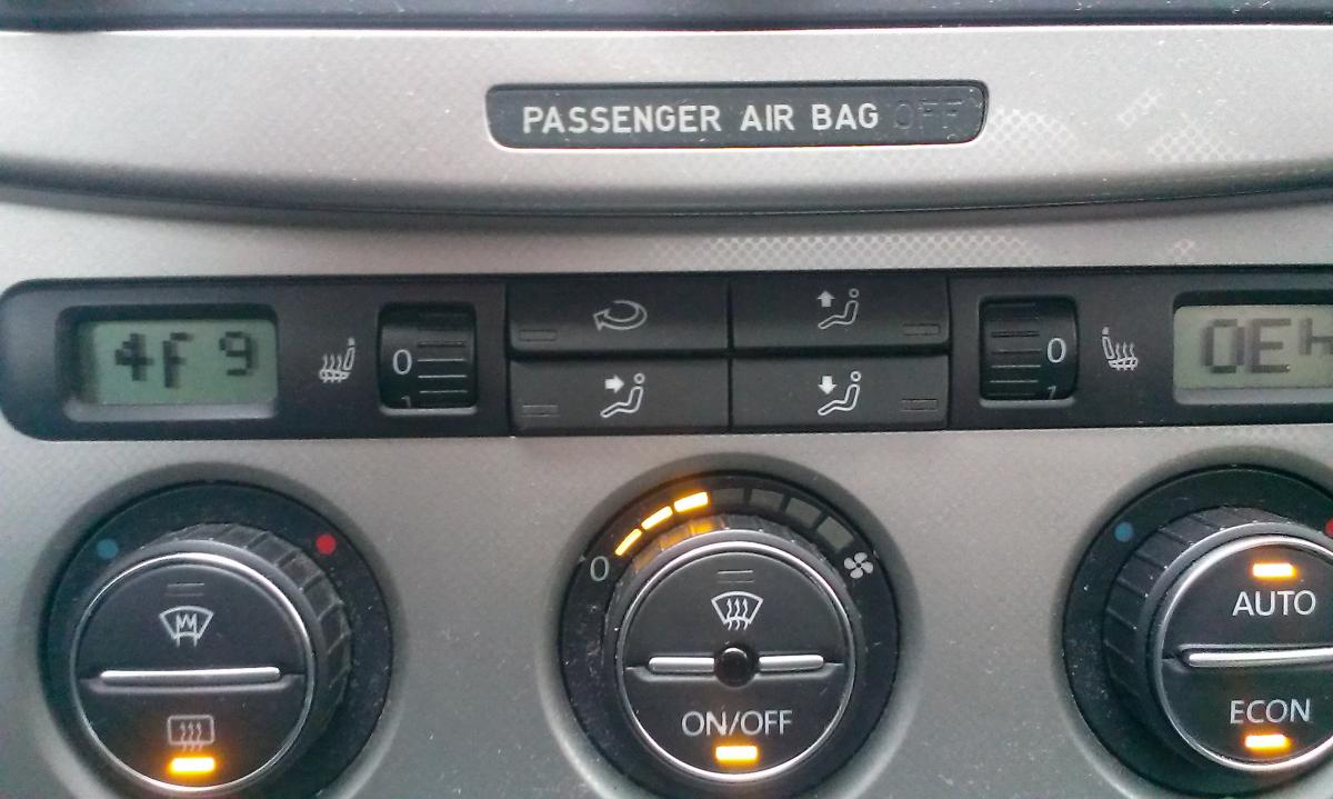

De cand a venit zapada, de doua zile am si urmatoarea problema la masina din semnatura, legata de functionarea climatronicului:
La pornirea motorului se aprind toate ledurile aferente butoanelor de pe climatronic, reactioneaza daca le schimb starea, motorasele se aud ca ar da sa poarneasca, insa nu se intampla nimic, adica nu baga aer nici la pe la o gura de vintilatie, indifirent de temperatura setata sau viteza de ventilatie.
Am facut atunci acea diagnosticare cu ECON+recirculare si la primul dignaostic (ieri) am avut urmatoarele erori: stanga 4f9 si dreapta 0Eh . Am lasat-o asa ca nu puteam sa merg cu ea deoarece era foarte aburita, ma grabeam sa plec, etc. Azi când am incercat iar sa fac diagnostic am avut erorile: stanga 71 2 si dreapta 00h. Dupa ce am pornit-o si am dat zapada jos de pe ea, am avut iar erorile stanga 4f9 si drepata 0Eh.
Am atasat si cate o poze cu cele doua seturi de erori.
Daca s-a mai intalnit cineva cu aceste orori l-as ruga sa posteze daca a gasit o rezolvare.

dupa 1 zi de stat in bataia vantului si a ninsorii, cand am pornit masina nu a mai plecat clima sub nicio forma. becurile de la clima se aprind toate, pot regla temperature, dar nu baga aer in habitablu sub nicio forma, nici aer cald nici rece...si am venit acasa ca pinguinu cu geamurile inghetate si cu un frig de zile mari..m am uitat pe aici la discutiile voastre, am incercat sa dau jos torpedo-ul si nu am reusit deloc desi am urmat toti pasii scrisi de voi...in fine..am facut treaba aia cu motorul oprit si fara contact (apasarea butoanelor ECON si RECIRCULARE in acelasi timp si am pus contactul), mi a aparut eroarea 4f9 in stanga si 0Eh pe dreapta... ma puteti ajuta va rog cu o explicatie???ca maine duc masina la un service de cartier si sa stiu ce sa le spun...are legat cu motorasul de la torpedo????

Dacă citesti mai sus, exact aceeasi ob am avuţi şi eu. Deschizi capota şi curată zăpadă de sub ornamentele din plastic de sub parpriz, din partea stânga cum stai în faţă maşinii cu faţă la ea, eventual bagi maşină undeva la cald sau da cu sprai sau soluţie de dezghet. Aşa a mers la mine, nu cred că ai nimic stricat ci pur şi simplu nu are aer de unde să atragă să bage înăuntru.

ca sa vad erorile stocate trebuie sa tin apasat fara contact "AC"+ "AER SUS" si cu ele apasate sa pun contactul?
razvan_alexandru_rusu
Nu, apesi econ+recirculare, dupa care pui contactul..si ar treb sa ti apara..eu am uma care nu stiu ce inseamna si nu rasp nimeni..
