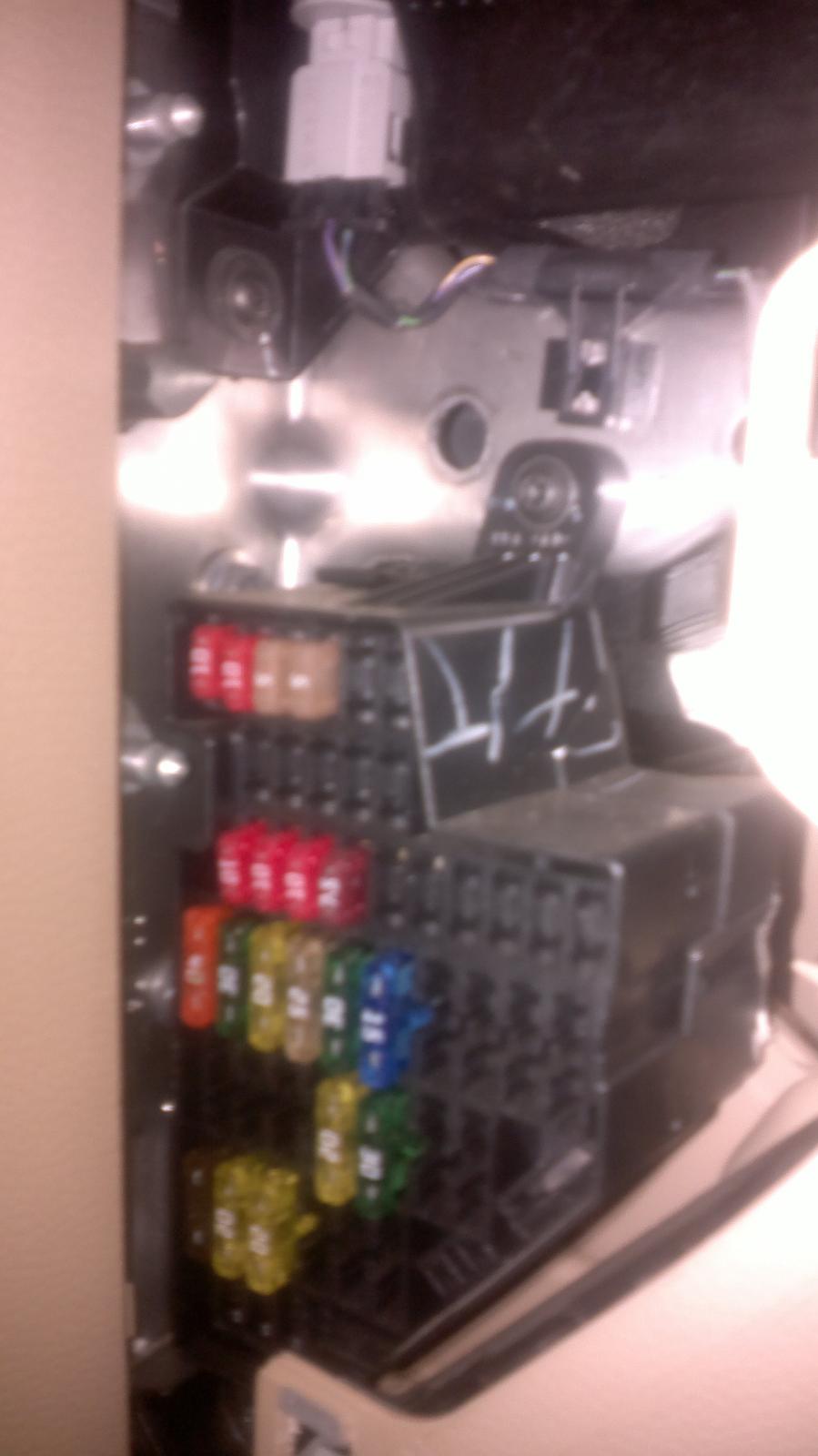

Poate sa-mi spuna cineva daca e valabil si la Jetta, ca sa mearga iluminarea butoanelor pe pozitie, fara motor pornit?
Vizualizand tabloul de sigurante, nu arata ca cel de Passat(dispunerea sigurantelor).
post-21205-0-19300600-1345924047_thumb.j

Da, nu corespund sigurantele, dar ai putea sa-mi spui ce reprezinta la tine siguranta pe care ai mutat-o de la pozitia 27 la 36?
La jetta pozitia 27 este pompa de combustibil.
Sal.,
Pai la mine acea siguranta este unul dintre + de la panoul de climatronic .
La mine la Passat panoul de climatronic are 2 + , unul vine de la panoul din bord de pe partea soferului iar altul de la panoul de pe partea pasagerului.
Iar siguranta mutata pe pozitia 27 reprezinta + pe contact iar la pozitia 36 este + permanent, ca sa poata sa mearga pozitiile de la panou fara contact pus si sa stea memorate setarile facute.
