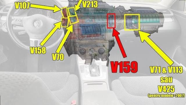

Care este servomotorul care controleaza dezaburirea parbrizului, V107 ?
Am un prieten caruia nu ii functioneaza dezaburirea si are eroare pe servomotor V107. (Passat b6, 2009 CBAB)
Poftim amplasarea servomotoarelor

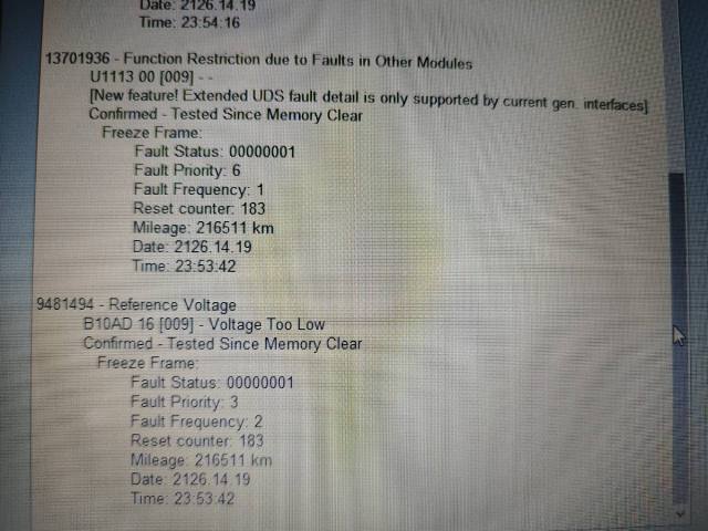

Salut! Am un Passat B6 din 2006 si face figuri in sensul ca mai mereu nu baga deloc caldura iar uneori baga doar prin partea stanga iar in mijloc, dreapta si la picioare doar rece. Am schimbat caloriferul fara nici un fel de rezultat.
Ma poate ajuta cineva cu un tester VCDS si ceva cunostinte mai avansate? Am pus un tester random dar nu mi-a dat erori pe motorase, probabil trebuie tester dedicat.
Am incercat si cu resetarea flapsurilor din butoanele climatronicului (am vazut intr-un video) dar fara succes.

Da, te putem ajuta.
In primul rand trebuie verficat cum lucreaza servomotorul, in blocurile de masura. După aceea trebuie demonat si inspectat vizual.
