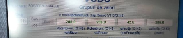

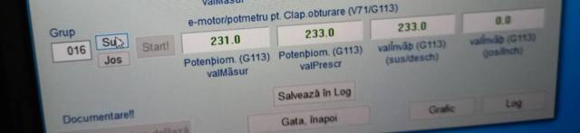

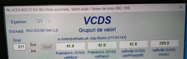

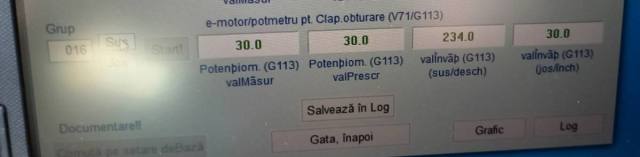

Si mai am o problema. Recent am schimbat V113 servomotor recirculare aer (cel care comanda clapeta pentru aer proaspat) si dupa 1500 km m-am trezit cu lipsa totala a fluxului de aer la grilele din bord (doar cand masina trecea de 100km/h indiferent daca era pe AC sau pe Econ). Cand viteza scadea sub 100km/h revenea si fluxul de aer. Eroarea este:
01274 - Motor pentru clapeta de obturare presiune dinamicã (V71)
            000 - Elaborare coduri necunoscuta - intermitent
             împrejurari cod:
                    Stare defect: 00110000
                    Prioritate defect: 3
                    Frecventa defect: 17
                    Resetare contor: 36
                    rulaj: 219158 km
                    Indicator de timp: 0
                    Data: 2023.07.15
                    timp: 20:49:42
Ce am obseravat eu este ca daca treceam pe recirculare (la viteze de peste 100 km/h) aveam flux de aer. Deci cumva la viteza mare clima obtureaza aerul proaspat si deschide pe recirculare? Azi am schimbat intre ele cele 2 servomotoare V113 cu V71 si nu se mai intampla nimic la 100 km/h (nici eroarea nu a mai aparut) insa V71 tine clapeta de recirculare a aerului din habitaclu deschisa la jumatate iar V113 tine clapeta de aer proaspat pe inchis. Oare este normal cand este AC-ul pornit sa traga aer din masina pentru ca am dat pe econ si V71 a inchis clapeta iar V113 a deschis-o pe cea de aer proaspat? Intrebarea mea este ce servomotor dintre cele doua sa dau retur la magazin? Atasez si cateva poze cu parametrii servomotoarelor cu AC-ul pornit (pozele 1 si 3 inainte de schimbare v113 cu v71 si pozele 2 si 4 dupa schimbare/ masina pe loc la relanti). Inainte de schimbare v113 -deschis si v71- inchis si dupa schimbare v113- inchis si v71- deschis? Cum ar trebui sa fie si care este defect? Ambele sunt Valeo si v71 este schimbat in toamna iar v113 de 2 saptamani. Multumesc pentru pareri.
