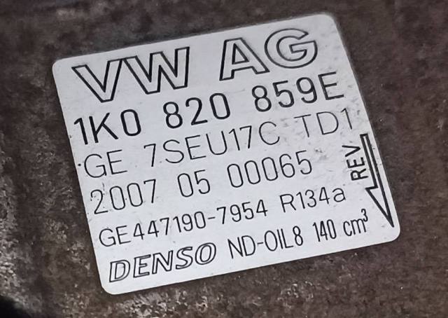

Salut. Ma poate ajuta cineva cu un cod pentru o electrovalva compatibila cu un compresor de clima Denso cod 1K0820859E?
Sunt multe pe piata si nu-mi dau seama care se potriveste.
trebuie sa scoti valva.
Cauta valva pentru compresor 7SEU17C

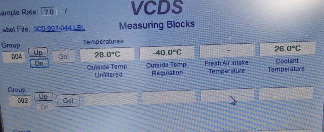

Va salut! Imi poate spune cineva de unde își ia temperatura aia de -40 grade? Problema mea este ca nu îmi pornește compresorul, acesta având shut-off code 8. Eroare am doar pe motorașul V71. Mulțumesc!
F l o r i n
Se refera la temperatura exterioara
