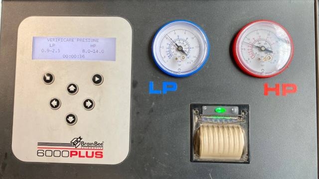

Va rog sa ma ajutati cu o parere legata de sistemul de climatizare.
Masina este un Passat B6 2009 CBDC.
Sistemul de climatizare nu baga rece la capacitate maxima cand pornesc AC-ul, uneori la viteze mari raceste mai bine dar nu sificient, mai ales vara cand sta in soare.
Am fost la mecanic, am alimentat cu freon, mai avea 400g/600g.
Dupa alimentare cu freon 600g, pe aparatul mecanicului aveam 4.5 bar low pressure si 8 bar high pressure. Avand ventilatorul si AC-ul la maxim, am vazut ca ventilatorul de la motor nu era pornit si nu porneste deloc, dar nu am nici-o eroare pe el.
Mentionez ca si flapsul V159 este si el defect cu eroare permanenta chiar si dupa resetare flapsuri.
Eu as vrea sa inlocuiesc acel solenoid, dar mecanicul zice sa inocuiesc tot compresorul, ceea ce nu prea ma incanta.
Am atasat si o imagine de la testul facut in service, unde se vede ca circuitul de low pressure are 4.5bar iar maximul trebuie sa fie 2.5. La efectuarea testului AC-ul era la maximum pe cea mai scazuta temperatura.
Va multumesc!

Cand accelerez presiunea si sarcina pe compresor scade, presiunea de pe retur  verificata la service este de circa 5 bari. Am aflat cum este o masina fara aer conditionat:banghead:
Poti sa-mi spui te rog cum ai rezolvat problema. Eu am 4.5 bari pe low pressure circuit.
Poti sa inlocuiesti electrovalva de pe compresor, dar e loterie ... acum depinde daca te simti norocos. Daca o inlocuiesti si problema nu se rezolva, ai tras batul scurt si mergi in finala unde te asteapta un nou compresor.
@Cristian Macovei, trebuie sa mergi la un service serios de AC.
Nu te apuca sa schimbi compresorul pur si simplu, daca este sa fie stricat unele se pot si repara.
Daca compresorul a facut span nu se schimba pur si simplu, este o operatie mai complexa cu mai multe piese care trebuie schimbate.
Prima problema pe care o vad este ca nu-ti porneste ventilatorul, la output test se misca?
ventilatorul porneste cand presiune din instalatie depaseste 16 bari.

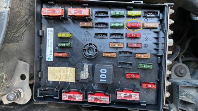

Legat de ventilatoare, revin cu urmatorul update:
Desfac astazi cutia de sigurante sa verific daca este vreo siguranta arsa legata de ventilatoare si gasesc o siguranta de 10A arsa, dar nu era bagata in nici-un slot. Mentionez ca la un moment dat am schimbat pompa electrica de recirculare antigel deoarece era in scurt si ardea siguranta, probabil siguranta arsa a fost uitata de mecanic acolo in tablou.
Incep sa caut pe net schema de la tabloul de sigurante pentru b6 si vad ca F8 este responsabila cu ventilatoarele “Engine coolant blower motor control module, engine management”. Nu stau prea mult pe ganduri si pun o sigurant de 10A in slotul F8 si surpriza, pornesc ventilatoarele. Ulterior dau pe AC, intru in meniul ascuns de la clima la 10-1 si vad ca am presiune 10-11 bari in instalatie cu AC-ul si ventilatia la maximum. AC-ul baga rece chiar bine, doar ca afara erau 15 grade C, nu stiu cum s-ar fi comportat daca era foarte cald afara.
Ulterior incep si ma documentez si vad ca defapt sunt 2 tipuri de tablouri de sigurante si ca pentru tipul meu de tablou la siguranta F8 nu este nimic, si de fapt eu citisem pentru alt tip de tablou. O sa mai verific maine sa scot siguranta sa vad ce se intampla, daca este coincidenta ca au pornit ventilatoarele datorita sigurantei F8.
Stiti cumva daca poate fi ceva la F8 pentru tipul meu de tablou din imagine?
Va multumesc!
Modificat de Cristian Macovei
la tabloul asta, 8 e pentru cutie viteze automata si e de 30A
